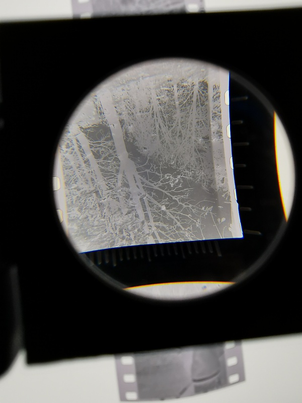

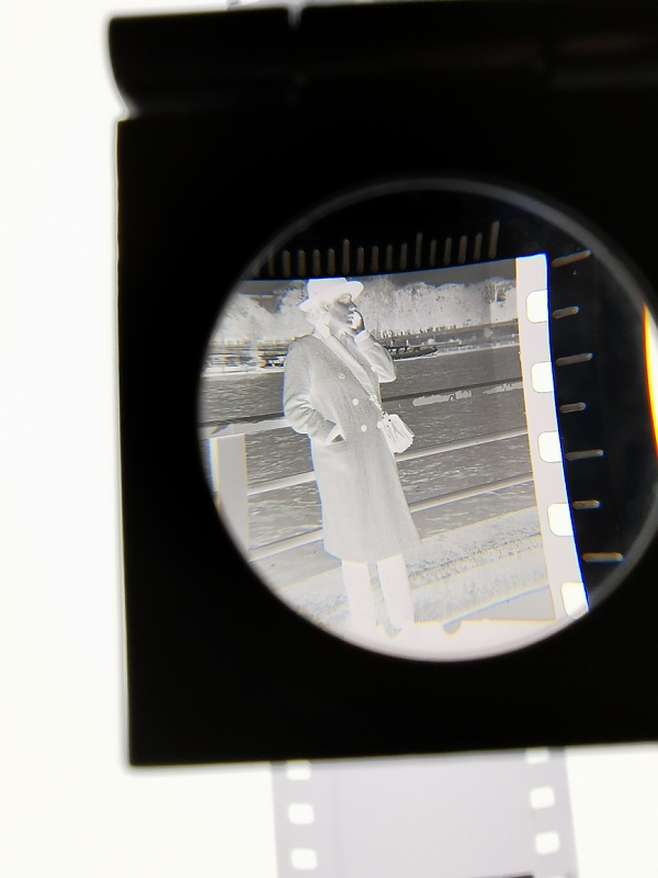

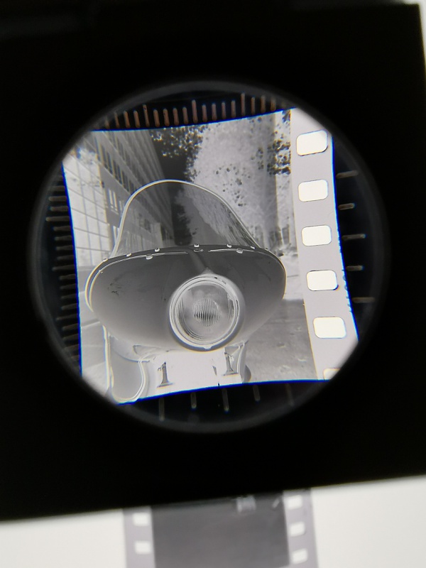

Les bandes blanches sont bien visibles sur les négatifs. Voici quelques images

tu peux faire une photo sans la loupe stp, qu'on puisse voir 2/3 images ensembles ;)

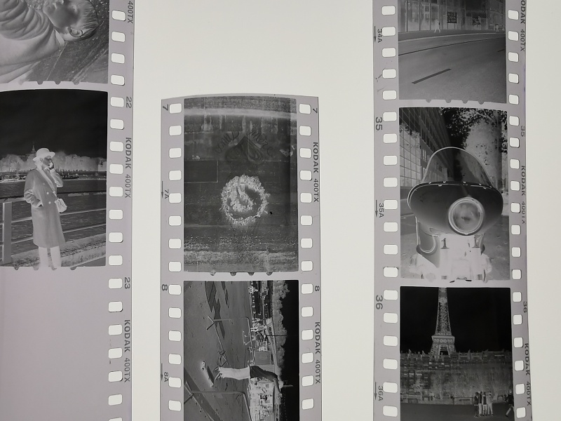

Merci pour vos avis. Les négatifs sont éclairés par une table lumineuse à leds, mais cela ne viendrait pas de là puisque les bandes sont sur le négatif.

@julius23 j'essaie d'en poster demain sans la loupe
Voici 3 images côte à côte
Bonne journée

Merci Guillaume. Je pense qu'il s'agit en effet plutôt d'un problème d'obturateur. C'est trop régulier pour être lié à l'éclairage des négatifs, au développement, ou à une fuite de lumière.
