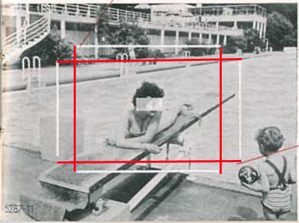

Je vous propose une troisième méthode; Utiliser le découpage des cadres de 50mm affiché avec le M2 seulement:
Le cadre du 50mm est représenté par 4 lignes incomplètes qui définissent les limites en hauteurs et en largeur.
Ces lignes si on pouvait les déplacer fermeraient un rectangle et ce rectangle formeraient un cadre de visée d’un 75mm.
Bref les lignes verticales définissent la largeur du 50mm et la hauteur du 75mm et les lignes horizontales définissent la hauteur du 50mm et la largeur du 75mm.
Comme la phrase est troublante, je vous propose une copie du mode d’emploi et noir et blanc qui expliquait le cadrage « 50mm » et en rouge le cadrage du 75mm.
Cadre 50mm:
Cadre 75mm
Ok on est pas à une précision de 100% et ça demande de l’entrainement, mais on y arrive sans accessoire supplémentaire.

Bien trouvé Blowupster.
L'idée devrait être applicable aussi au M4 et M4-2 voire M5.
Comme nous ne sommes pas à 10% près, depuis des années de pratique (début avec M4... et M5 + Lux 75),
j'avais acquis le "cadrage" 75 dans l’œil et avais appliqué ce système sans le savoir.
Merci d'avoir concrétisé l'idée.
Arnaud
La différence entre le 50mm et le 75mm semble vraiment infime sur cet exemple...

Est-ce que par hasard, cela ferait la même chose pour le 135mm avec le cadre du 90?
Je viens de déposer mon M2 chez GMS, donc je ne peux pas vérifier.

Pour le 28mm:
si le cadre du 35 est bon (sachant que le 28mm affiche le cadre du 90mm), les 28mm cadrent 1/3 en + large dans chaque direction (en rayon). Cela correspond vaguement à tout le champ du viseur du M2.
Avec le cadre du 90mm, les angles du cadre 90mm correspondent au tiers du champ du 28mm.

Pour en revenir à la discussion: Je ne trouve pas pratique d'utiliser le 28mm avec un M3 et M2; l'affichage du cadre 90mm quand on a monté le 28mm envoie dans le choux et le cadrage à la "tous ce que je vois est dans le champs" (donc sans cadre) est un mode survie dans le sens que selon comment on positionne l’œil, le cadrage n'est pas le même et la parallaxe part dans les choux. Curieusement, l'horizontalité est une victime collatérale aux efforts de cadrage sans cadre. Vu la taille et e prix des diapos, faire juste du premier coup est une priorité. Bref le truc du "cadrage 75mm avec un M2" n'a pas d'équivalent avec un 28mm et je le regrette.
