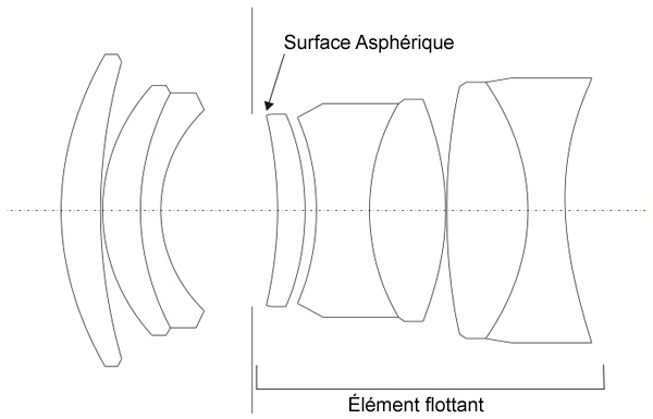

Ce schéma extrait du site ne donne pas les différents plans comme sur certains schémas optiques anciens (comme ici un 50mm sur un autre site)

ce site
donne beaucoup de détails, entre autres la focale f'=52,66mm
Je ne suis pas certain de l'utilité de mesure précise pour un utilisateur de Summicron,
par contre, à la fabrication cette focale réelle sert à appairer les blocs optiques avec les rampes hélicoïdales correspondantes.
Surtout pour les différents "plans" et distances entre eux que j'ai évoqués plus haut.

Je comprends mieux le sens de la question sachant qu'il s'agit de fabriquer un dispositif spécial !
Dans ce cas, le schéma montré par Arnaud Noctilux, bien que très intéressant, n'est pas le bon parce qu'il ne s'agit pas du même objectif : le Summicron APO a une formule optique complètement différente de celle du Summicron "tout court".
