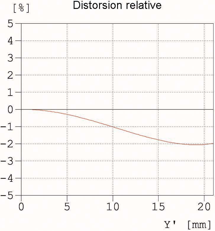

Je me suis offert à peu de frais un Fuji X-E1 quasiment neuf pour y monter (à titre d'essai) mes optiques M dont un Elmarit 24 Asph. J'utilise pour celà la bague "M" commercialisée par Fuji qui permet la correction de certaines aberrations des optiques tierces. Avant de me lancer dans une série de test approximatifs (je ne suis pas un spécialiste,...) j'aimerais savoir si d'aucun ont pu essayer cette combinaison et profiter des corrections qu'il ont apportées.

Si c'est la distorsion géométrique, j'ai vu ici que d'un côté, ce Elmarit-M 24mm a beaucoup de distorsion, -2% mais de type simple à corriger.
D'autant plus qu'avec un capteur APS-C du Fuji, ce serait encore plus simple.
extrait de notre site, rubrique objectifs M, Elmarit-M 24mm
Je n'ai pas d'expérience de bague de correction automatique, je ne peux en dire plus.
