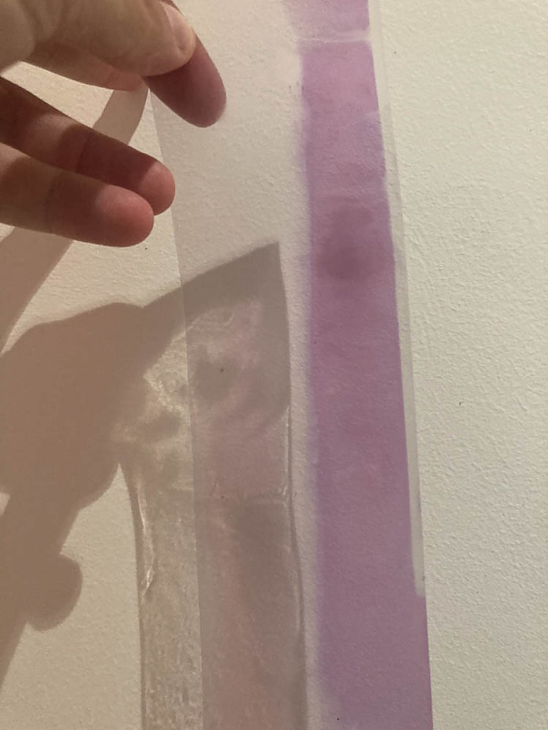

C’est la première fois que cela m’arrive : je me suis retrouvé ce soir avec un négatif de Tmax 400 avec une moitié transparente une autre violet. J’ai développé avec un révélateur Fomadon et Fixateur Ilford.
Je ne comprends pas trop ce qu’il s’est passé. Est-ce le révélateur trop ancien ? Le film que j’ai mal installé dans la spire ? J’ai merdé quelque part mais j’ignore où. Si vous avez une piste... Merci !

si on ne voit pas les mentions habituelles au niveau des perfos ("Kodak" "Tmax") c'est que le révélo n'a pas agi...

D'après mes lectures, cela ressemble en effet furieusement à ça. Je vais rapidement jeter ce qu'il me reste... Merci pour votre retour !

Il est toujours facile de donner des conseils à posteriori mais vous auriez pu tester votre chimie avec un bout d'amorce de film : une goutte de révélo sur celle-ci et si elle devient noire c'est bon.
