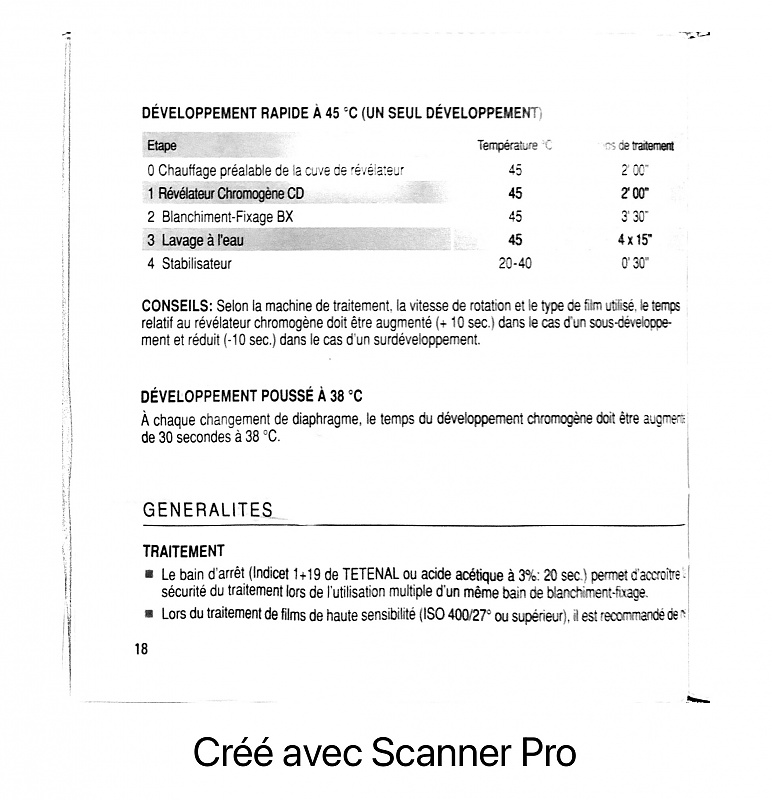

http://tables.pirate-photo.fr/documents ... ec_C41.pdf
Il est écrit que « à chaque changement de diaph, le temps de dev chromogène doit être augmenté de 30 s à 38°C.
En clair, pour un temps de 3´30 sur une Portra 400 exposée à 400, il me faudrait développer pendant 4´ si j’exposais cette même bobine à 800, ou 4´30 si je l’exposais à 1600, etc.

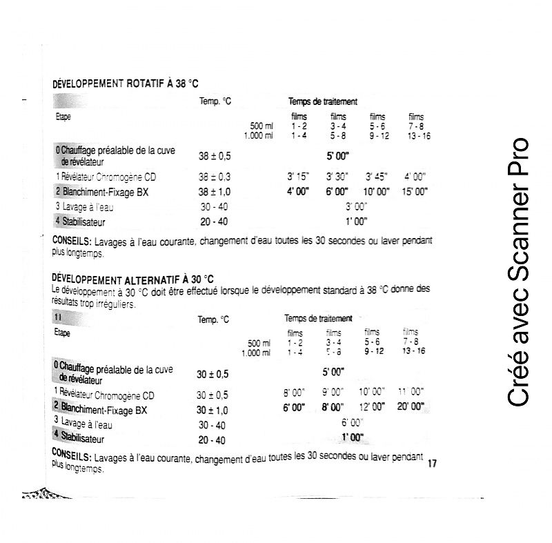

Mais quid d’une autre température de bain (30°C, 45°C, etc).
Existe-t-il des abaques, ou est-ce obtenu par simple règle de 3 par rapport au temps à 38°C ?

J'utilise le kit Tetenal C41. Une notice accompagne le kit avec les temps de développement à 38 et à 30 degrés.
Effectivement, en poussant une Portra 400 à 800, j'augmente le temps du révélateur de 30 secondes. Je crois d'ailleurs avoir lu que la Portra 400 poussée à 800 est encore meilleure que la Portra 800 : je suis enclin à le croire.

Cela confirme ma compréhension pour une température de 38°C.
Mais ne réponds pas à la question des corrections de temps de dev aux autres températures.
Est-ce parce que le developpement couleur se fait toujours à 38°C ?

Personnellement je développe toujours à 30° car je trouve que ça fatigue moins les bains et que les temps intermédiaires (remplissage et vidage de la cuve) ont moins d’impact. Par contre le processus est plus long.
J’avoue par contre que je n’ai jamais développé de film poussé à 30°. Je vais bientôt m’y mettre et je pense que j’ajouterai 50 sec par diaphragme. Par contre c’est à tester. Mais le labo est fait de périodes tests et de tâtonnements...

Mais la notice n’indique pas l’augmentation du temps de développement par diaphragme à 30° Mais seulement à 38°.

Ah oui, désolé, je suis un peu à la masse, je n'avais pas vu ton lien, Bohns.
Est-ce qu'il faut ajouter 30 secondes pour un stop quelle que soit la température ? Personnellement, je testerais plutôt de calculer la proportion de 30 secondes par rapport au temps normal à 38° (0,5 / 3,25 = 0,1538...) et je gonflerais, pour 30°, le temps de cette proportion (15,38%) --> 8 x 1,1538 = 9,23, cela donne donc 9 min et 15 secondes (soit un accroissement de 1 min 15 sec).
