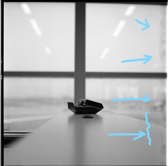

Drôle de taches ???
citronvert
    Je sais c'est pas prise au Leica, mais c'est quoi cette tache à droite!? merc!
Messages : 159
Depuis le 27 mars 2015
Namur
J'ai developper hier avec du révélateur tout frais et film iLford HP5+ et j'ai des taches nuageux sur toute la longueur du film...
Excusez moi que c'est pas une photo prise au Leica mais j'aurais sans doute eu le même problème avec un film 135 pris avec mon Leica MP
Cela intrigue!
Ici sur la photo de mon site on le vois sur une autre photo (le gars a lunettes) (c'est du meme film)
https://www.davidaelbrecht.com/#2

Personne peut m'aider à savoir ce que c'est ?

J'ai quelques fois affaire à cela sur du moyen format, mais j'ai jamais pu l'expliquer, donc je suis aussi preneur de toutes infos.

ce sont des "bromide drag" phénomène largement documenté sur internet ou au moins décrit sans qu'une réponse soit toujours apportée de façon satisfaisante (souvent avec des films 120 et en stand développement)
https://www.brodie-tyrrell.org/wiki/ind ... romideDrag
On peut commencer par accroitre l'agitation, mais aussi bien nettoyer les spires dont les dépôts incrustés semblent fixer un peu le bromure qui agit davantage dans les zones de contact film/spire.
Lorsque j'avais rencontré ce problème, j'avais acheté de nouvelles spires plastique, mais le problème n'a vraiment été résolu qu'avec des spires inox
Jamais rencontré ce problème en 35mm en utilisant pourtant le même révélateur, agitation...

Merci je vais aller voir le lien (mes spires sont neuf! 4 films seulement)

J'ai regarder les bromide drag sur le site! mais les exemples sont des taches régulier! ce qui n'est pas mon cas...mais ça dois etre un truc du style...

citronvert a écrit :
j'ai des taches nuageuses sur toute la longueur du film...
Pas assez de révélo dans la cuve pour "couvrir" tout le film?
Je tente... je suis pas 100% sûr de moi. :wink:

Ben la cuve est rempli de 1/2 litres pour 1 film 120 comme indiqué sur la cuve Paterson
Capacité 290ml pour 1 film 24x36mm
et 500 ml pour 1 film 120/220
Et moi j’y insère 500 ml

La spire ne peut pas remonter un peu après un cycle de retournement/agitation?
Si l'on utilise une cuve 3 spires (120) et que dedans l'on ne met que deu films/spires celle du dessus peut remonter un peu et ne plus être correctement imprégnée de révélo.

Ah ça c'est possible! bon a sec ça tiens vraiment bien sur le gros tube ou l'on mets la spire! mais oui c'est possible quand c'est humide que ça bouge...bon je pense! comme c'est une petite cuve!
2 x135 ou 1 x120

Citron je referais une séance de dév avec un peu plus de révélo dans la cuve et/ou une cuve bien "pleine" de films pour éviter que ça bouge.
Moi je ne fais que du 135 mais dans ma Paterson 8 spires je mets toujours 8 films à développer... et je n'ai jamais aucun problème du genre que vous décrivez.

Ben c’est la première fois que ça m’arrive, mais je vais remplir plus alors...550 ml alors car c’est une petite cuve.
Messages : 3125
Je ne crois pas un seul instant à la spire qui bouge sur le tube, les ajustages étant tels que c'est impossible.
J'utilise une Paterson 3 spires. Quand je fais des développements C41 je n'utilise que 50 cl de chaque bain pour 2 films et donc 2 spires alors que je devrais en utiliser 66 cl si mes souvenirs sont exacts. Or, je n'ai jamais eu le moindre problème de ce genre. A noter que je procède toujours par retournement et que je n'utilise jamais l'agitateur. Mes spires n'ont jamais bougé.
Au vu de la photo, j'ai plus l'impression qu'il s'agit de bulles d'air qui restent coincées sur le bord de la spire...

C’est vrai que j’agite fort la première minute! Avec la tige ! Je pense que je ne vais plus faire ainsi et tourner aussi la cuve plus doucement car je suis assez violent !:-)

Il s'agit des traces caractéristiques d'un manque de révélateur dans la cuve. C'est aussi dû a un révélateur qui mousse un peu trop. 500ml pour du 120, c'est toujours un peu risqué. Les spires bougent très facilement sur leur axe, le révélateur mousse toujours un peu, les cuves fuient un peu de temps en temps, etc. Ma solution, je rempli la cuve au max (ça évite à la fois la mousse, le niveau trop bas, et les spires peuvent bouger si elles ont en envie). À noter aussi que le prémouillage limite la mousse à condition de bien se débarrasser de la couche anti-halo dans plusieurs eaux et le peu d'eau résiduelle augmente le volume du révélo. Ce problème touche généralement les films 120, ceci expliquant peut être en partie cela... Si vous utilisez des grandes cuves avec une seule spire au fond et que vous ne voulez pas "gaspiller" trop de révélateur, vous pouvez aussi "remplir" la cuve avec des spires vides pour bloquer celle du fond. Paterson livrait avec les cuves une petite bague qui coinçait bien les spires sur l'axe mais j'ai l'impression que cet accessoire n'existe plus. Sinon, 2 cm de révélateur au dessus du niveau de la cuve devrait suffire (c'est beaucoup plus que 50 ml). Faites un test avec de l'eau et mesurez le volume. Et ne soyez pas trop "énergique" sur les retournements.
