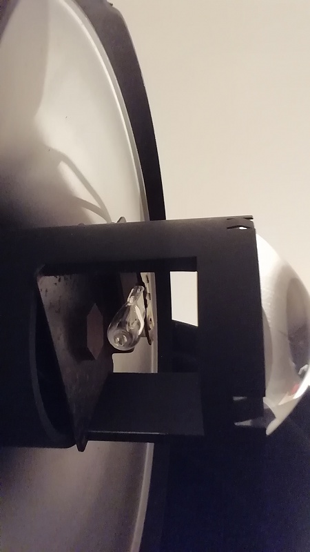

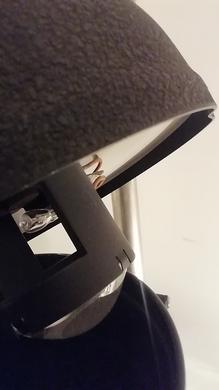

LUDOVIC
Messages : 414
Depuis le 27 août 2007
courcond aunis
:iboitier: HUAWEI AGS2-W09
Je vs fait des photo de l ampoule
Vs me dirais
LUDOVIC
Messages : 414
courcond aunis
Je pense qu il me manque un dépoli qui se met dans le porte filtre pour élargir la lumière
Ça fonctionne comme ça mais je suis en diaph plus entre 8 et 11 avec du vignetage sur le bord avec l ampoule règle au max
Merci pour votre aide
Connaissez vs la technique pour le repasser en ampoule classique et est ce possible merci
