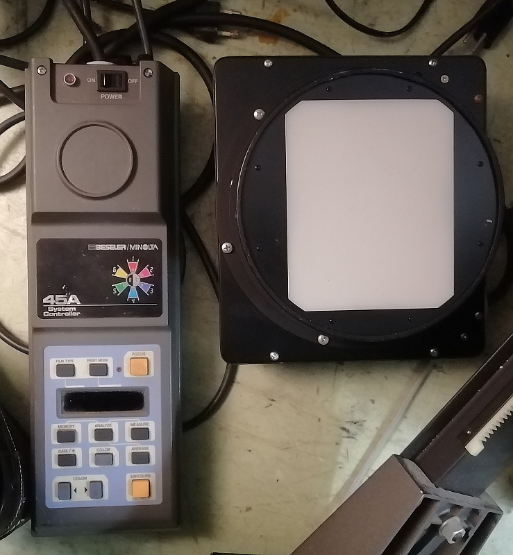

Au club on a un Bessel45 avec une tête led. Hélas un transistor introuvable a foiré à l'intérieur et on est seul à pleurer !
L'idée est d'avoir une "grosse" manette qui permet de jouer avec l'intensité, la largeur de couverture lumineuse selon le format, la qualité du spectre pour "filtrer" pour la couleur ou du papier multigrade de façon très précise. L'ensemble prévoit aussi une cellule de mesure qui propose une compensation de l'expo si on change d'agrandissement et aussi la possibilité de mesurer le noir et le blanc avec le cellule et te proposer un temps de pose et grade selon le papier utilisé. Bref ça simplifie pour les débutants, l'Expert sait les réglages avant de sortir le néga du papier cristallin.

Plus qu'à reparer.

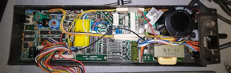

Une fois ouvert.
C est une patate chaude qu on se passe depuis 10 ans au moins. On m a dit qu un transitor est grillé car tout noir. J ai ouvert mais n'ai rien vu. Déjà 5 personnes sont intervenues pour reparrer... Et puis rien. Seule la loupiote rouge s allume avec la tension. Donc ce n'est pas le fusible.

Effectivement si cinq personnes on essayé de le dépanné ! avait il le Schéma ? et même avec pas facile les composants on souvent un marquage spécifique que seul le fabriquant à la ref équivalente Minolta dans votre cas .il serait intérresent de voir le coté soudure ,la photo et le coté composant voir si surchaufe sur un circuit , les transistors sont souvent noir à ou sinon le boitiers et métal , La solution sinon et changé les CI 1 par 1 et vérifié tout les transistors et condensateur et résistance , L'alimentation et à découpage voir les tension de sortie 12v et 5v en standard.
Mais bon je pense que les cinq personnes on déjà vérifié surement tous ça ! .
