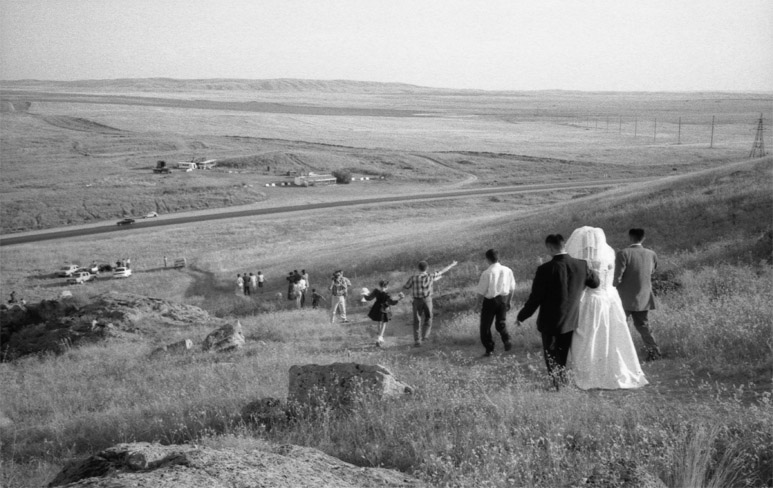

J'ai déjà remarqué que dans ma façon de photographier j'aime bien mettre en scène des personnages en donnant de l'importance à l'environnement, donc cadrer large (je bosse presque tout le temps au 35mm, presque jamais au 50). Si on veut pouvoir encore déceler les détails des visages, une expression, un geste, mieux vaut avoir un grain fin (ou alors passer tout de suite au moyen format, non mais !).
Je tire en ce moment des images faites au T-Max, dont le 400 asa ne me donne pas satisfaction :-( raison pour laquelle je cherche quelque chose de plus fin.
Allez, un petit exemple : une scène de mariage photographiée en août passé dans la campagne ... du Kazakstan ! T-Max 400.

J'aime bcp, bcp, bcp ... mais le ciel, trop vide et "grainy" me paraît un peu trop présent. Il me semble que j'essaierais de le restreindre au maxi = simple ligne.
Sinon, c'est très frais.
