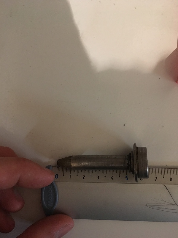

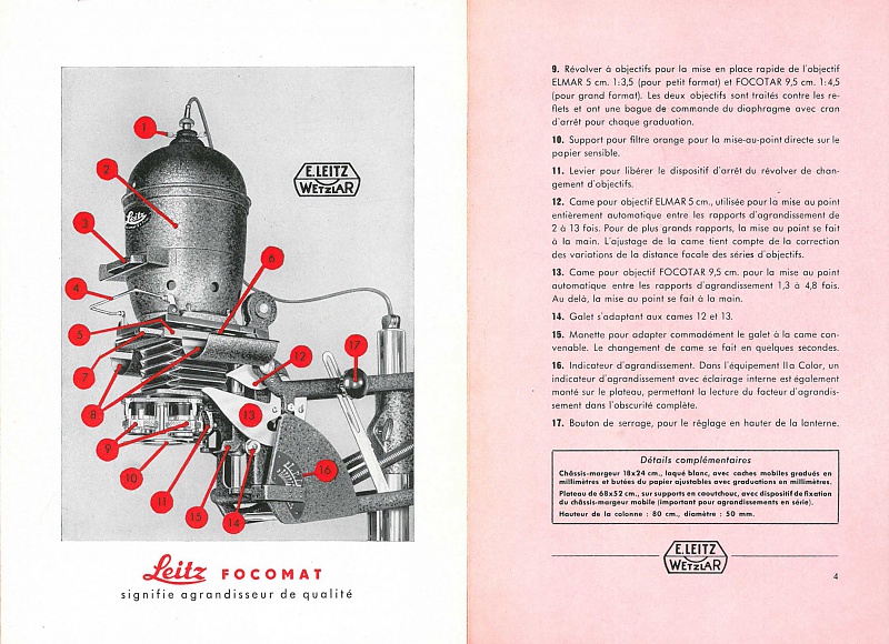

J'ai remis en état un Focomat IIa inutilisé depuis des années, mais il manque une pièce indispensable à son fonctionnement, le galet de couplage des cames de mise au point (n°14 sur le document joint).
C'est une pièce assez facile à réaliser, mais il me faut les cotes exactes, notamment le diamètre.
Si quelqu'un pouvait me faire des photos de la pièce et un dessin coté précis, je serais sauvé !!
merci d'avance

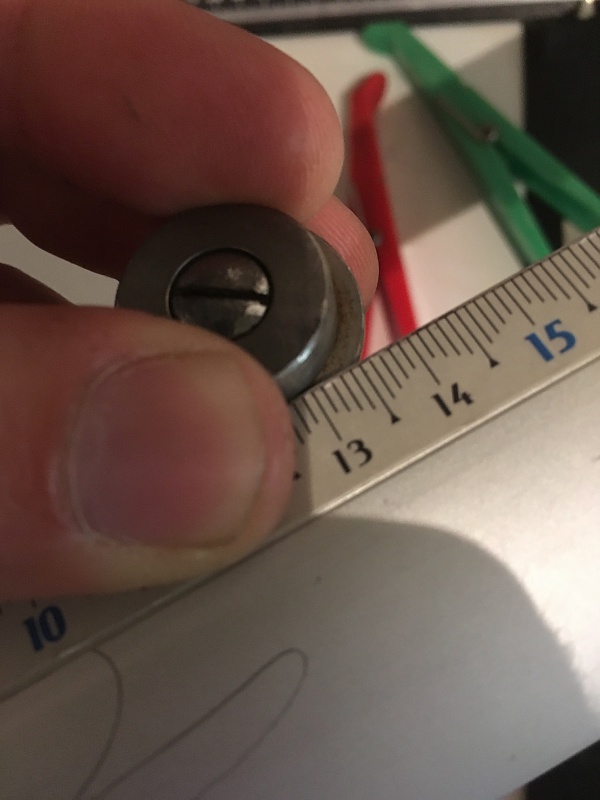

Bonjour Frantz,
Avez-vous trouvé votre réponse ? Je vais dans mon labo équipé d'un IIa demain soir et je peux mesurer au besoin.

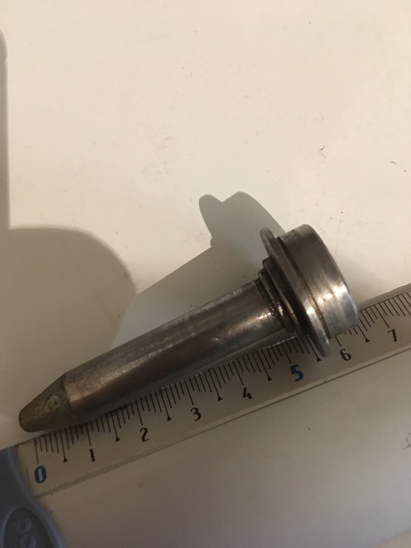

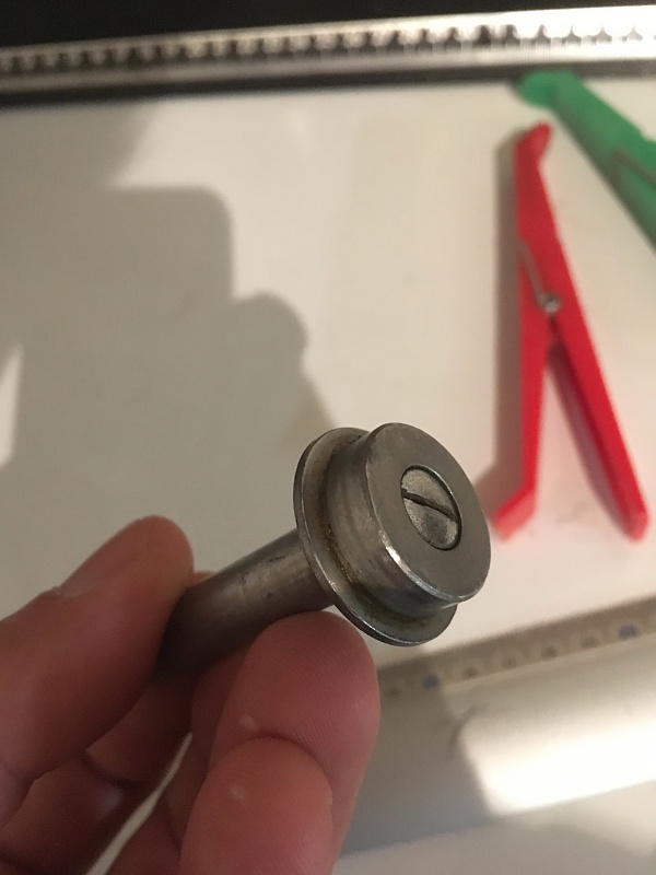

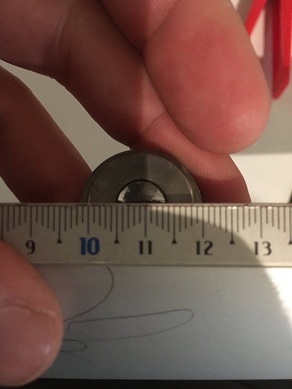

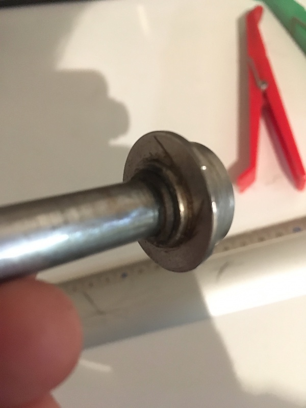

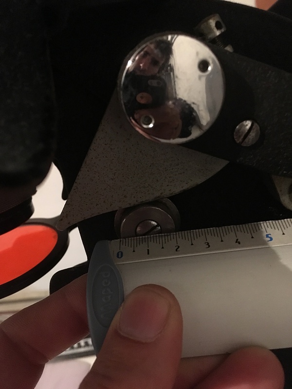

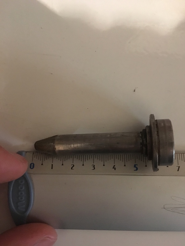

Bonjour Frantz,
Voici des photos du galet de couplage. Un pied à coulisse eut-été plus indiqué... Je n'en avais pas sous la main.
Espérant que ces clichés vous seront d'une aide quelconque.
