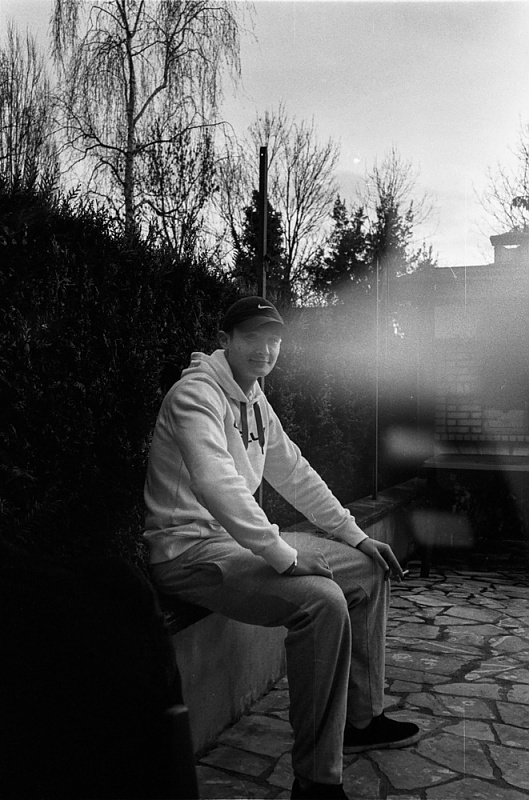

J'ai récemment acheté un Leica M6 acheté sur ce forum il y a quelques mois (Annonce : visible ici) avec lequel j'ai fait 3 pellicules ; chacune d'elle présente des fuites de lumières.
Le souci étant que ces fuites semblent aléatoires, ce qui rend la cause de celles-ci difficilement identifiable.

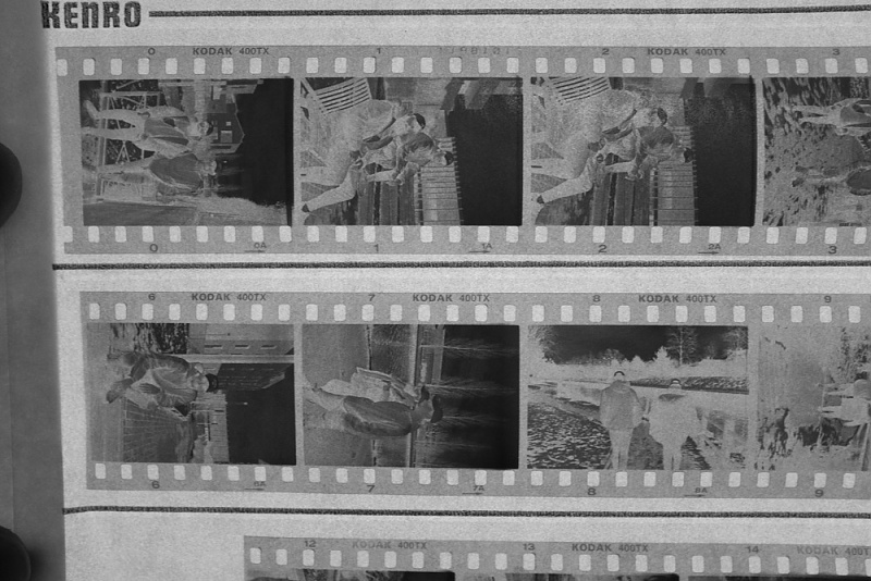

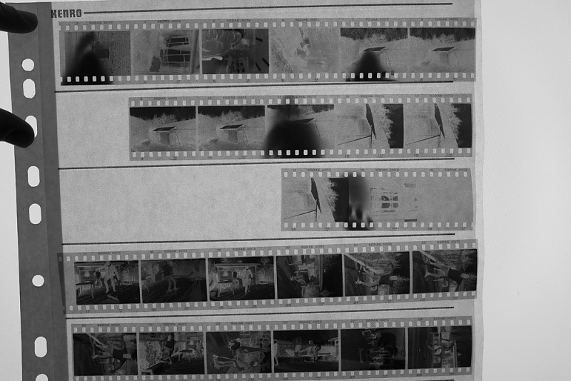

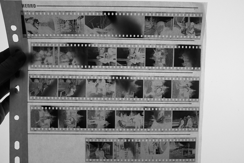

Voici les fuites de lumière sur la première pellicule ; nous pouvons parfois y voir l'ombre des perforations de la pellicule (voir photo 2).

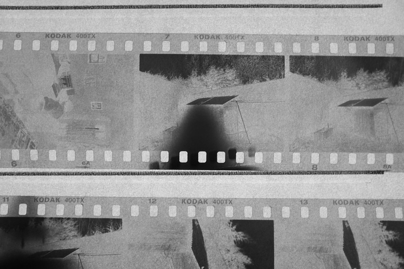

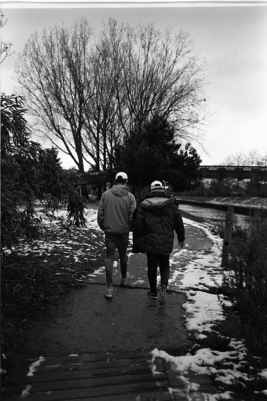

DEUXIEME PELLICULE ; elle présente également des fuites de lumières, mais celles-ci sont différentes ; elles sont vertical (comme s'il s'agissait d'un problème avec le rideau) et seulement dans le cadre de la photo, elles ne dépassent pas sur le reste du film et ses perforations.

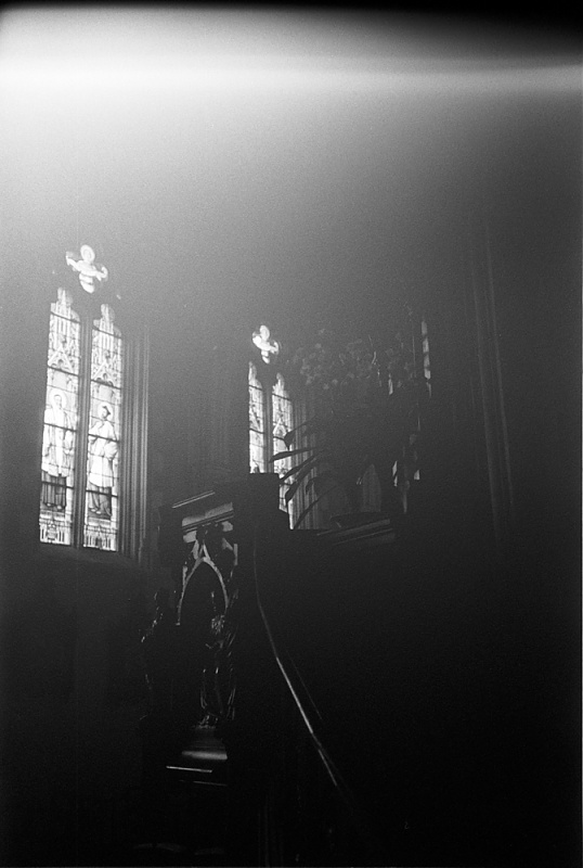

TROISIEME PELLICULE; Elle présente des fuites de lumière, sur la moitié seulement de la pellicule. En effet, la deuxième partie de la pellicule a été réalisée une semaine après la première, et ne présente aucune fuite de lumières.

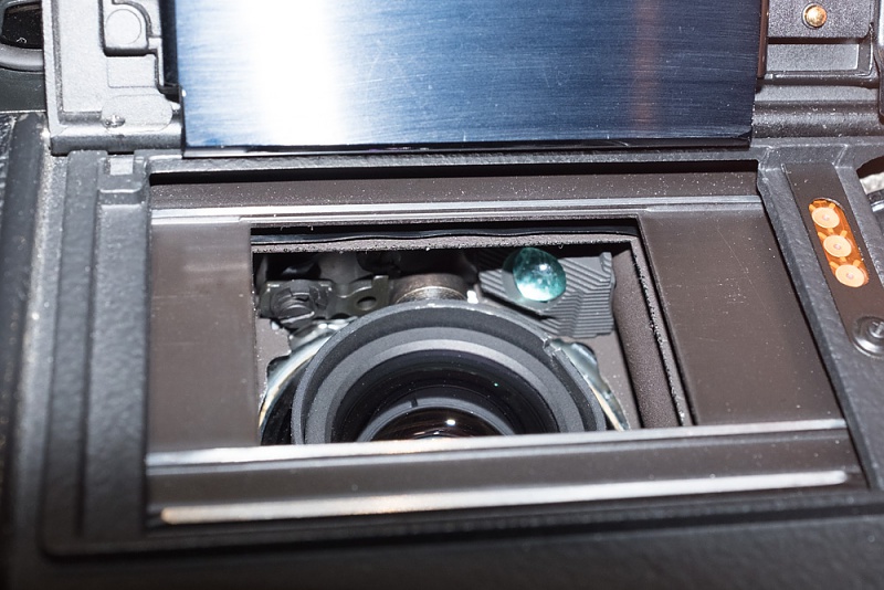

J'ai pensé qu'il pourrait être intéressant de vous montrer l'intérieur du boitier, au niveau du "rail" qui sert à guider le rideau, car je le trouve suspect (il semble légèrement ondulé).

Pour qu'il y ait les traces de perforations voilant le film, ça doit être un voilage lors du développement du film. Es tu sûr que ta pièce est bien noire quand tu mets en spire?

Je pencherais aussi pour un problème lors du développement...

D'un autre côté quand on voit les images faites avec un vieux Leica aux rideaux d'obtu pourris :
https://petapixel.com/2018/06/01/etheri ... ca-camera/
on se dit que ça ressemble à ce vous arrive avec votre M6...

La première est voilée par le haut de l’image, l’autre qui présente des traces similaires par le bas, pour que les rideau laisse passer autant de lumière un coup par en bas, et un coup par en haut, il faudrait qu’il soit vraiment en vrac, ça se verrait à l’examen de l’appareil.
Les marques de perforations pour moi ne peuvent venir d’un problème de rideau. Donc pour ces deux points, je chercherais du côté du développement, ou même de la bobine.
Remets tes négatifs sur la spire et peut-être que tu verras les marques se superposer!
Par contre les lignes verticales bien nettes, oui: un obtu dont les rideaux se recouvrent mal et qui laisse passer un peu de lumière à un moment précis de l’armement. Soit tu l’envoies en révision, soit tu masques l’objectif (bouchon...) quand tu réarmes et quand tu ne prends pas de photos.

J'ai récemment changé de lieu dans lequel je chargeai mes pellicules ; plus de fuites de lumières.
J'ai toujours cette petite fuite vertical, quand je reload en étant au 1/250 ou 1/500 mais c'est minime.

Pour l’autre problème (la ligne fine) liè aux rideaux il faudrait que tu sois certain des conditions qui le produisent, ainsi quand tu auras l’occasion de le faire réparer ce sera plus facile.
Si la fuite à bien lieu durant le réarmement, il suffit de masquer l’objectif (bouchon) durant le réarmement. Comme sur les premiers Leicas.
