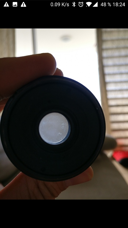

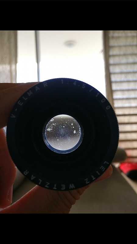

mahalo
Messages : 78
Depuis le 29 juil 2010
Stan, je t'ai répondu par MP, je suis intéressé par le porte objectif.
j'ai enfin pu nettoyer les objecti v elmar et focotar.
Bon ben c'est pas bon... il n'y a pas de champignon a l'intérieur mais des traces qui restent sur les surfaces extérieur.
soit c'est dans rayures soit c'est une matière que je n'arrive pas à enlever.
comme sur les photos ci dessous, le v elmar est plus touché que le focotar. Le focotar est ok.
je pense qu qu'il faut soit que j'emmène polir, soit changer par des objectifs identique soit par des nouveaux ( a voir avec la bague de stan)
merci
