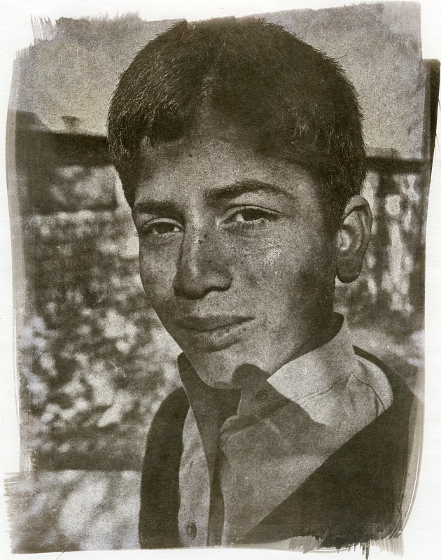

De mon côté j'imprime mes négatifs numériques sur du papier japonais murakumo 42g, il est fin et sa texture donne un résultat intéressant.
Ici un tirage van dyke:

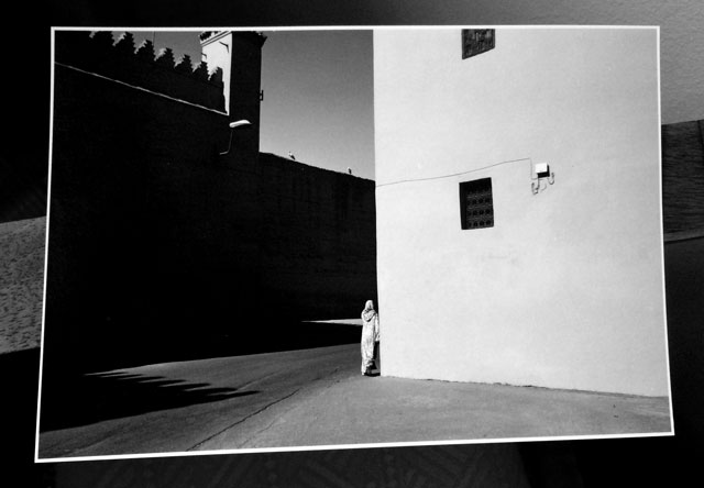

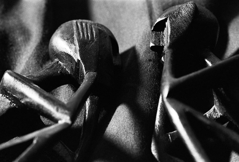

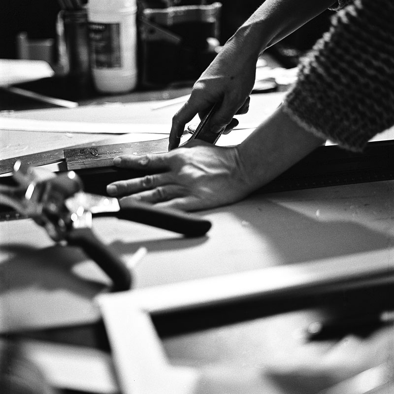

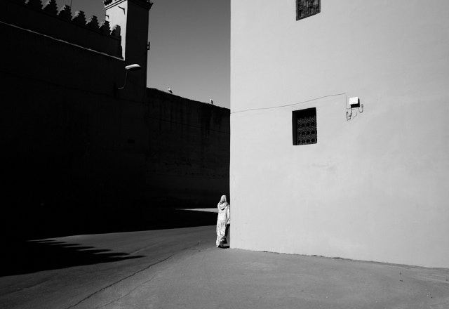

J'imprime régulièrement mes fichiers sur Ilford FB Classic et j'utilise Pictorico et Ferrania pour les négatifs.
Il m'a fallu des mois et des dizaines d'essais pour dessiner les courbes (une pour chaque support), mais ensuite la correspondance avec l'écran est quasi-parfaite, avec une conservation des informations aussi dans les zones sombres que dans les hautes lumières.
Il reste toujours une marge d'action en chambre noire en réglant l'exposition et le facteur de développement.
