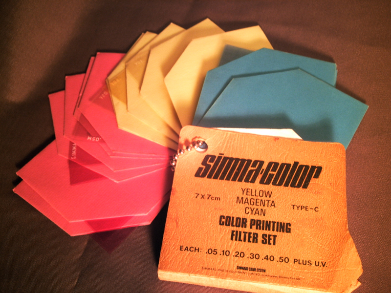

Je me suis lancé depuis peu dans le monde de la photo argentique et j'ai fais l'acquisition d'un agrandisseur noir et blanc.
Je souhaiterai me lancer dans du tirage couleur et j'ai vu qu'il était possible d'utiliser ma boite à filtre pour cela sans changer d'agrandisseur.
C'est là ou se situe mon problème, je n'arrive pas à trouver les fameux filtres en vente sur la toile.
Voici donc mes questions :
Puis-je utiliser des filtres prévus à la base pour les flashs ?
Connaîtriez vous un vendeur qui proposerait les fameux filtres ?
Merci d'avance aux personnes qui me viendront en aide :) .

A la grande époque de l'argentique couleur, les amateurs tiraient leurs dias sur papier Ciba, et il y avait des filtres couleur pour ce procédé qui n'existe plus. En négatif couleur, je ne me souviens pas s'il y avait des filtres. ll me semble que la tête couleur était la seule solution.

Je pensais pouvoir utiliser ce genre de filtres :
:iboitier: 5M DSC DZ558
Mais si il n'en existe plus...dommage, je ferai agrandir en labo dans ce cas :_(.
Merci de ton avis en tout cas :) !
Vincent, débutant mais passionné ;) !

Non
Ce n'est pas possible
Voir dans les annonces d'occasion , sinon une tête couleur est tout de même la meilleure solution , il faut aussi des bains thermostatés
On peut les utiliser s'ils ne sont pas trop vieux:
http://www.nonor-photos.com/le-tirage-couleurs.php
