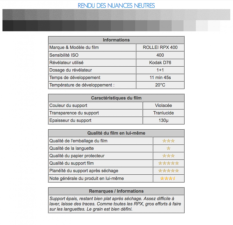

Merci Philippe !
Du coup j'avais raison de trouver la base solide...apparement le support du film oscille entre 130 et 140 microns.
Voilà ce que JB Merillot, meilleur ouvrier de France dans son test en dit
Lien pour voir le test complet
J'avoue ne pas avoir de probleme avec la languette, de quoi parle-t-il ?

Pour me répondre à moi même, j'ai testé la dite pelloche en 120 et effectivement la languette est un peu merdique :)
Par contre, je persiste et signe, cette épaisseur est un vrai atout !
