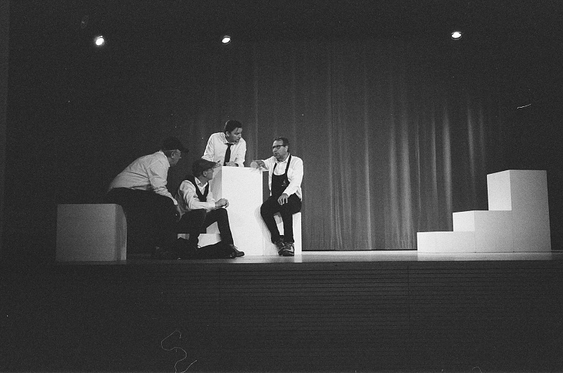

Bjr à vous,
Développement ce matin, avec une ilford fp4+. Qu'est ce qui peut entraîner ce genre de traces ?
:iboitier: Apple iPhone SE
J'ai procédé comme d'habitude, en respectant les temps prescrits. Rinçage final avec mirasol et eau déminéralisée ( parfum lavande, je m'en rendu compte en refermant la bouteille mais je pense pas que ca ai une incidence).
Mon M2 étant dans les main de Jackf j'ai utilisé un OM-2sp dont le bruit de déclenchement me paraît suspect.
Est ce donc un problème de développement où est ce que ça vient de l'appareil ?

:iboitier: Minolta Scan Dual IV
voila une fois scanneé...bien dégue ! ça sent le pbm de developpement
