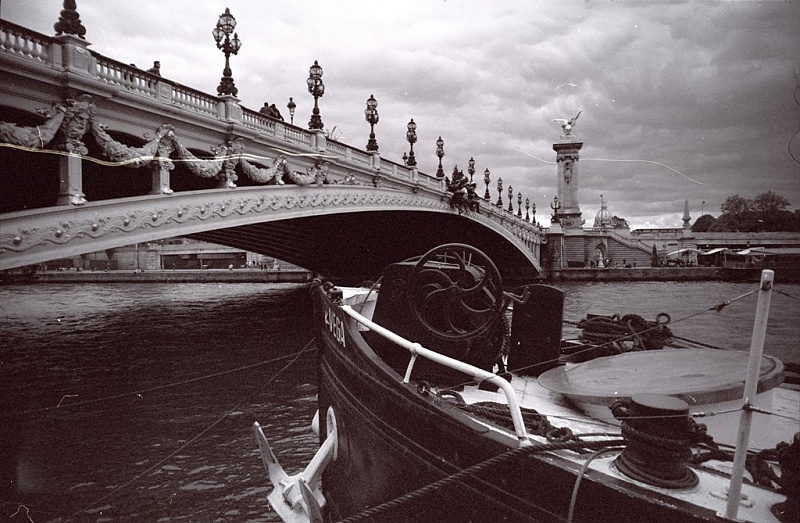

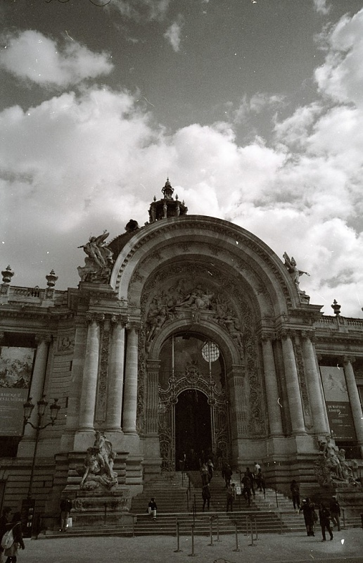

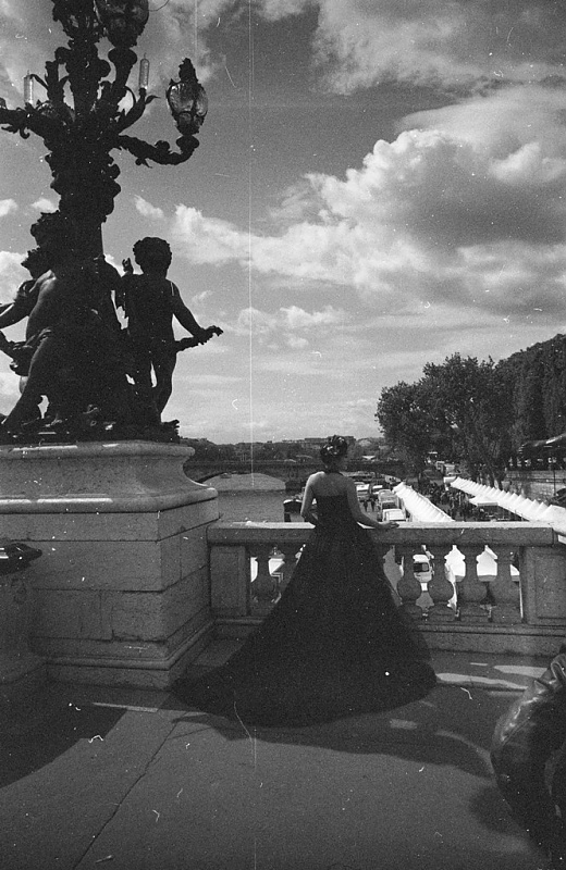

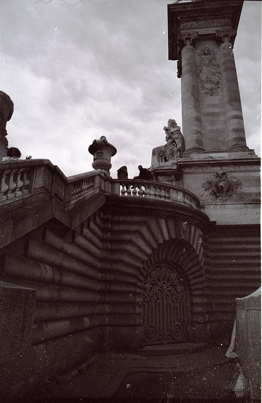

Comme promis, je rends compte de mon test effectué sur un pellicule périmée depuis 18 ans .( et utilisée le week-end dernier)
Il s'agit d'une Kodak T 400 N
Comme déjà évoqué, la particularité de cette pellicule N&B (!) c'est qu'elle se développe comme une pellicule couleur ( C41) et non avec du D76 ou autres dérivés....
J'ai porté le film exposé dans un labo de developpement express, comme il en existe encore dans les grandes villes.
Le mien est situé à Paris rue du Faubourg du Temple ( au 51) :
Je n'ai pas contesté le fait que le film fût périmé depuis 18 ans, mais j'ai vu, en scannant les négatifs de retour chez moi, de très nombreuses rayures , que j'impute au laboratoire.
Donc, ne pas confier ses films n'importe où !
photos prise avec un Leica M4 ( révisé il y a peu) et un Orion 6/28 (avec bague)
Je vous laisse juge, même si je ne mets pas la série complète ( les 24 poses)
Vos commentaires sont les bienvenus...
Quelques cliches à conserver celà étant ?

Merci pour l'adresse du labo... où je n'irai jamais mettre les pieds! Ils vous ont clairement salopé les développements! :shock:
La prochaine fois allez plutôt chez Processus rue de la Roquette : le rapport qualité/prix est satisfaisant.

Pas terrible effectivement.
Peu de contraste.
Déjà les pellicules chromogéniques ne sont pas très contrastées, et l'on ne peut agir sur le développement pour l'augmenter.
Intéressant pour essai, mais intérêt à voir pour les photos normales.
:idea:
Contrairement au film n&b traditionel, on peut utiliser le ICE du Coolscan V.
Une partie des rayures et "pétouilles diverses" sera "éliminée par IR et logiciel" comme n'importe quel film couleur (dévelopement E6 et co, Kodachrome, C41).
A essayer sur ces scans...
