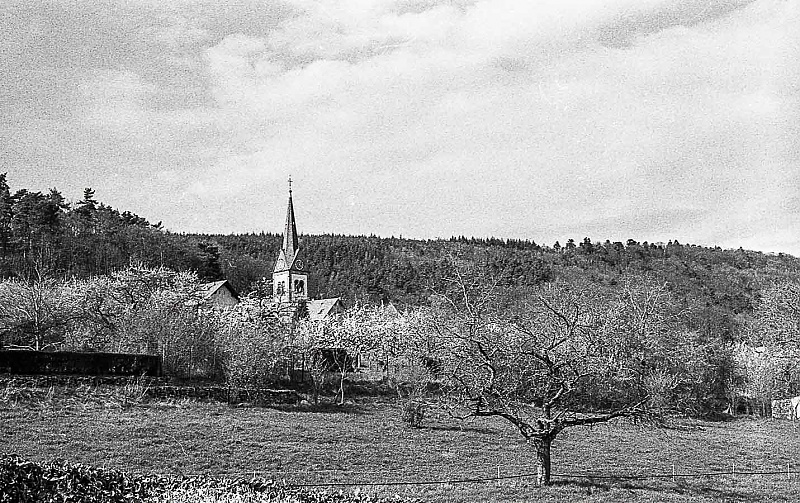

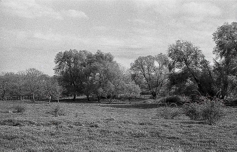

j'adore cette Pancro :content:
voila encore deux exemples !!
développement au Rodinal
PDV Leica M3 Elmar 90 de 1938

Le grain a l'air énorme, c'est intéressant.
