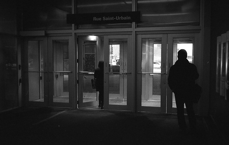

Alors de ma faible expérience je pensais qu'il fallait exposer toujours pour les noirs car en pellicule on peut être surex jusuq'à plusieurs stop sans problème mais que les noirs sont difficilement rattrapables
Voici un exemple ou je pensais que 1600 serait utile car en intérieur (Je n'ai pas fait le développement moi même) J'ai pu suffisamment avoir une vitesse correcte 1/60 - f/11 de mémoire pour tester l'hyperfocale
technique que je veux développer pour me concentrer uniquement sur le sujet.
J'ai du pain sur la planche en tous les cas... :wink:

Franchement en hyperfocale avec de la 400 rarement de souci... avec le temps tu connais par coeur les couples Vitesse/diaph.
Même a F8 ça passe quasi tout le temps ! pourtant suis dans le sud ... Et puis les horaires ou les ombres sont sympas et la couleur aussi c'est plutôt matin/soir ! alors no stress...

"Alors de ma faible expérience je pensais qu'il fallait exposer toujours pour les noirs car en pellicule on peut être surex jusuq'à plusieurs stop sans problème mais que les noirs sont difficilement rattrapables"
Tu as absolument raison mais cette règle perd tout son sens si tu choisis d'exposer ta HP5 à 1600. A cet indice d'expo tes noirs seront à peu près totalement vides de matières et donc plus que "difficilement rattrapables".
