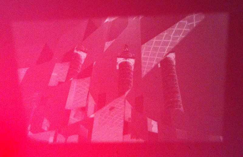

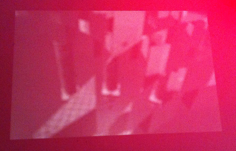

Je viens de mettre la main sur un Durst M605 noir et blanc afin de me remettre au tirage argentique et voici la situation :
Soit mon image est nette et les bords (disons les contours de l'image dû au passe-vu) sont flous, soit les bords sont nets et l'image floue (cf. image en PJ). Vous qui avez des années et des années d'expérience de labo derrière vous, peut-être avez-vous déjà rencontrés ce problème et peut-être auriez-vous une solution à m'apporter ou une suggestion à faire ? Merci de votre aide en attendant.

Bonjour.
Si le négatif est bombé et que le passe-vue est une simple découpe dans du métal, cela peut faire cet effet. Pour l'éviter il faut un passe-vue avec au moins une plaque de verre (anti-Newton) sur le dessus. Après, il faut faire la chasse aux poussières sur le verre.
Si le problème est plutôt que l'image est nette d'un côté et pas de l'autre, c'est un problème de parallélisme entre plan du négatif, plan de fixation de l'objectif et plan du papier. Mais a priori, cela ne correspond pas aux symptômes décrits.

Bonjour Patrick,
Le négatif n'est pas bombé, le truc c'est que le néga est posé sur une vitre et sous cette vitre, il existe une sorte de passe-vue universel qui va du 24x36 au 6x6 et qui ne se situe pas sur le même plan que le négatif, peut-être est-ce là la cause du problème.
