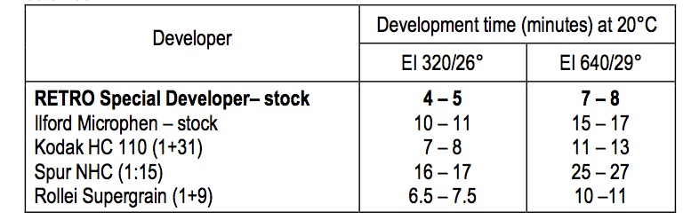

JMGé a écrit : Bonjour,voire utiliser le révélateur dédié à ce film commercialisé par Foma. Jean Marie J'ai tiqué là dessus aussi. Sur les pdf proposés par Foma il n'y a même pas de temps suggérés pour ce bon vieux D-76. S'il faut s'enquiquiner avec un révélateur dédié au RP320, ben heu... "In the future, Russia will be the military center of the world, Iran the scientific center, and China the economic center." Ebrahim Raisi |
| JMGé |
Habitué Messages : 513Depuis le 16 jan 2011 Paris |
C'est vrai, pour le moment, la liste des révélateurs est courte et on est un peu surpris que le temps donné pour Microphen stock soit aussi nettement plus long celui pour l'HC110 1+31 . J'envisageais de trouver un film utilisant des temps similaires pour ces deux révélateurs pour en intuiter une approximation de temps dans du D76, mais je n'en vois pas... Ces temps sont déjà en ligne sur Le Pirate, avec index de correction des températures et minuteur, Merci à Coignet. Jean Marie |
