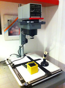

1/- un Durst M600 avec objectif Rodenstock Rodagon 50mm f2.8pour 75$

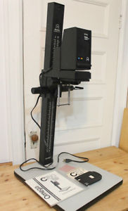

2/- un Omega C760 XL avec en plus le system dichroic modulaire couleur et les chargeur 35mm et 6x6 pour 200$.

L'Omega est plus récent (plus facile d'obtenir des piéces), et le system dichroic peut être fun, et un plateau XL 18"x22" (46x56cm)
Le Durst, plus simple, est compact, pliable, possède un bon objectif, mais un plateau petit 15"x.

Le Durst pour le prix sans hésiter, c'est en gros le prix de l'objectif seul !
(si c'est celui de la photo avec le margeur et le scoponet, fonce, tu as de quoi t'amuser )
Très bon agrandisseur, a utiliser avec des filtres pour le multigrade.
Si tu veux agrandir plus que le plateau, tu le tournes vers le sol.
Et a ce prix là, tu ne peux pas te tromper !
L'Omega et sa tête couleur est certainement très bien, mais il est trois fois plus cher !
Je regarderais plus la qualité de l'objectif que l'agrandisseur, sans être le meilleur, le Rodagon est très bon.

l'inconvénient du Durst est sa colonne à friction qui manque de stabilité et dont le jeu demande souvent à être repris. A vérifier aussi que l'intérieur de la tête ne soit pas "piqué".

Je confirme le problème lié au vieillissement du système à friction sur le Durst. Le mien a fini par me lâcher et n'a pas pu être remis en état, ni par moi, ni par un professionnel.

Pour le prix, les deux sont dans mon budget, à la limite, le prix du Durst est même inquiétant, le vendeur le détaille ainsi: agrandisseur 25$, objectif 75$, mais bon, pour commencer, il est vrai que cela peut être sympathique. Je vais lui poser la question pour le système a friction.

L'Omega C760 était tentant, mais c'est une version XL trop haute pour mon coin photo (max 104cm de hauteur)

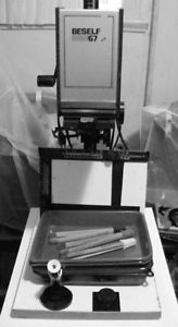

3/- Beseler 67 (avec objectif Beslar 50mm f3.5, margeur etc) pour 120$

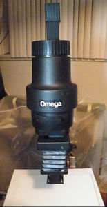

4/- Omega B635 (avec objectif 50mm f/3.5 El-Omegar) pour 90$

Le Beseler est toujours fabriqué, ce qui permet de se procurer des pièces.
Sur mon 23C, quand la lampe a rendu l'âme, je l'ai remplacée sans problème avec une ampoule ordinaire de la même forme.

L'Omega semble avoir deux types de condenseurs, nécessitant deux types de lampes. Il n'est plus fabriqué.

Si c'était pour moi, je choisirais le Beseler.

J'ai pu vérifier le Durst, et il n'a pas de problème de friction ;-)
