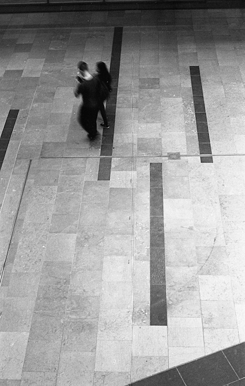

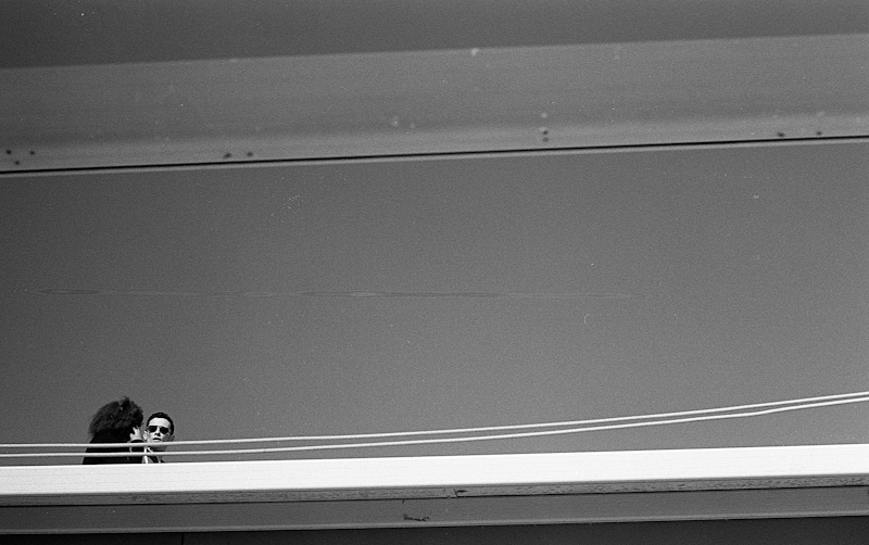

Bonsoir, j'en suis a mon 5° développement !! et oui .. faut bien un début. Alors voila je constate sur plusieurs scan que je viens de faire que j'ai cette tache en long. je ne la retrouve pas systématiquement. je developpe au D76 si ça peut être une indication utile. donc je m'en remets a votre sagacité. merci de m'éclairer car ça m'énerve un peu ! ![]() |

Est-ce visible à l'œil nu sur le film, ou seulement sur les fichiers scannés ? Dans le premier cas il peut s'agir, je pense, de traces de séchage, pouvant être causées par un agent mouillant non approprié et surdosé. |

merci pour set indice. en fait ce qui m'étonne c'est que la tache a toujours (quasiment) la même forme et situe au même endroit. Suite a votre réflexion sur l'agent mouillant. je me rend compte que ça le fait sur les deux pellicules ou j'ai changé de méthode de rinçage. a l'eau je fait & cuve pleine je vide, puis 5 10 20 retournement et enfin je mets une goutte de liquide vaisselle (très peu) avec eau distillé et je mets a sécher sans rincer. méthode que je ne sais plus ou je l'ai lu mais que mon cerveau de néophyte n'a pas inventé. est ce que ça peut être ça? et pourquoi même forme même endroit? ![]() ![]() |

La plupart des liquides pour vaisselle déposent sur le film une pellicule fine à travers laquelle se forment des irisations en fonction de l'éclairage. Si tel est le cas, le scanner utilisé, peut-être par son mode d'éclairage, peut exagérer ce phénomène qui devrait pouvoir également être perceptible à l'œil nu en observant les reflets sur le film. La tache se forme lors du séchage au centre de la bande de film, allongée dans le sens de l'écoulement de l'eau. S'il s'agit bien de cela, le remède consiste dans le remplacement de ce liquide vaisselle par un autre sans colorant, parfum, ni aucun autre additif, ou par un agent mouillant pur pour film, en prenant soin de ne pas surdoser. |

Concernant la deuxième piste, ce type de reflet parasite peut se former en utilisant un scanner à plat si le film est tuilé et touche la vitre. |

Bon juste pour info et remercier ceux que ce sont penchés sur mon problème. La solution était : négatif trop tuilé et touche le verre ! donc merci a tous |

effectivement lorsque le négatif touche une surface vitrée qui n'est pas "anti-newton" il se forme des anneaux dit de "newton". Par ailleurs il ne faut pas se fier à l'indication du fabriquant de scanner quant au positionnement du film. Bien souvent ils préconisent de mettre l’émulsion vers le haut et la couche protectrice verre la vitre du scanner. D'une part ça favorise les anneaux de newton car la couche protectrice est brillante, et d'autre part ça rend les scans mous. Il faut toujours mettre l’émulsion vers la vitre du bas sur les scanner à plat. Ainsi on évite les anneaux et on obtient des scans plus piqués. |
