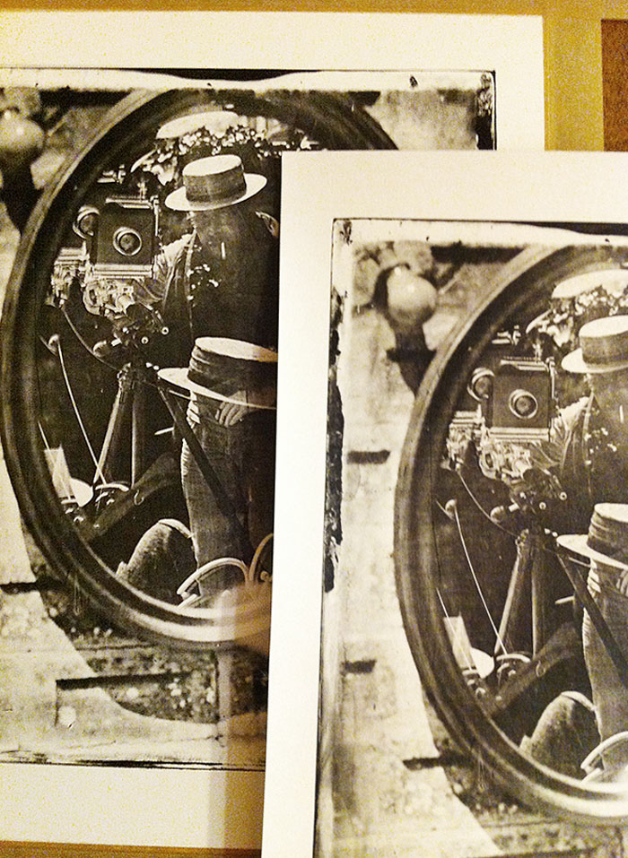

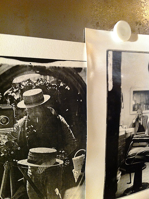

L'excellente nouvelle, c'est le séchage. Il reste beaucoup plus plat. J'ai fait 3 tirages. L'un séché à plat à l'endroit, un autre face vers le bas et un dernier traditionnellement scotché avec du kraft sur une vitre. Ce dernier est le plus propre, mais celui séché à l'envers est très présentable avec un petit coup de presse à chaud.
Ce papier Art300 et un baryté avec ses déformations...

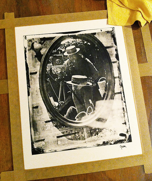

Une dernière expérience, le glaçage et le cirage. Sans réelle surprise, le glaçage ne fonctionne pas du tout... Par contre le cirage est très joli. Cela donne un aspect légèrement satiné à la surface du papier et surtout cela apporte un réel gain au niveau de la densité des noirs et du contraste de l'image. Le "peps" qui pourrait presque lui manquer, toujours comparé à du baryté. Là, plus de doute, c'est un rendu magnifique !

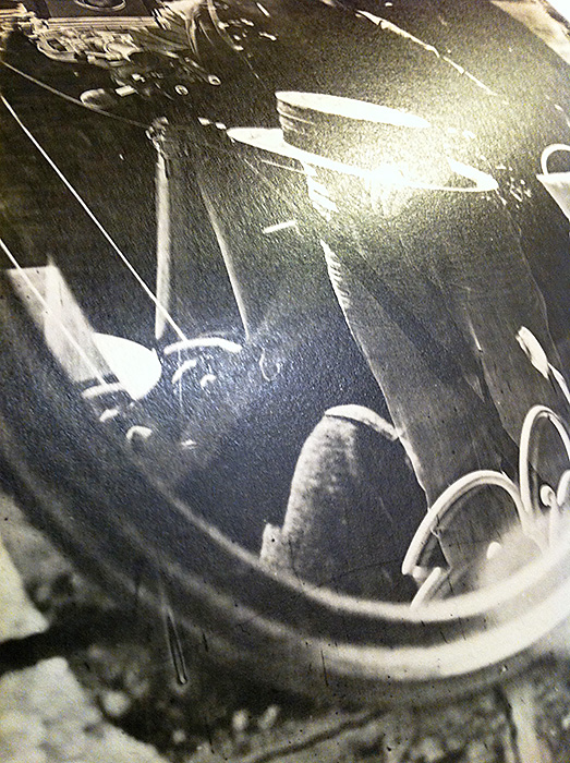

Ciré et non ciré
Pour essayer de faire voir la surface légérement structurée et ici, cirée
