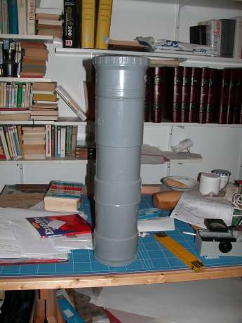

Autant en faire profiter tout le monde !
J'utilise un système bricolé à base d'embouts Pvc de 125 de diamètre,
les deux du bas sont collés celui du haut juste emboité.
Un couvercle est vissé sur le fond, percé de 4 minuscles trous qui permettent à l'ensemble de se vider en 5/6 minutes.
La hauteur d'eau permet d'avoir une certaine pression sur le fond et l'ensemble ne consomme que peu d'eau.
Je mets les spires sur le fond et je laisse couler un filet d'eau depuis le robinet (le tout dans la baignoire)

et pourtant, c'est une bonne idée pour rincer ses spires !

Cinq changements de bains en eau avec retournements suffisent.

sauf que là on peut aussi mettre un baryté roulé ! pour une grande taille....
Bernard
Messages : 7256
Depuis le 25 mai 2003
Dunkerque
ça peut remplacer une jobo drum ...
mais je crois que Claude fait aussi du grand format

Personnellement, je trouve cette solution excellente, parce que 1) économique et 2) répondant parfaitement aux véritables problèmes du lavage des épreuves N&B (plaques, films, papiers).
Les systèmes de lavage continu sans évacuation par le bas font que les sels à virer restent au fond de la cuve. Faites un test dans une éprouvette avec du permanganate de potassium à 1% et vous verrez qu'il faut beaucoup de temps pour évacuer la totalité de l'hyposulfite si l'eau de lavage sort par le haut. Si l'eau est toujours un peu violette au bout de deux minutes, le lavage est bon. Sinon, il faut le prolonger. Et comme un temps de lavage excessif augmente le grain...
C'est pourquoi nos anciens qui ne disposaient pas de cuve à vidanger par le bas utilisaient la technique des bains successifs (5 à 6 de 1 minute). L'inconvénient, c'est que lorsqu'on est sur un lavage de films par bains successifs, on passe 8 minutes à ne faire que cela. C'est ce que je fais, mais toujours à contre-coeur.
Maintenant, si vous tombez sur la formule d'éliminateur d'hyposulfite du savant Cosinus à base d'eau oxygénée et d'ammoniaque, laissez tomber. C'est réservé aux cas urgents et il faudra procéder à un vrai lavage de l'épreuve.
