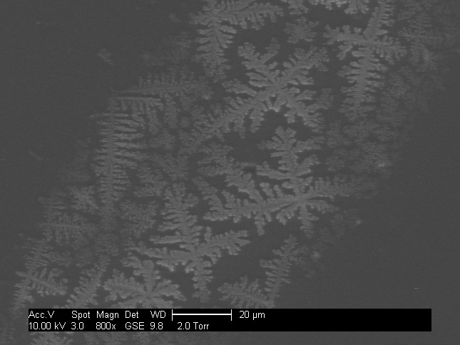

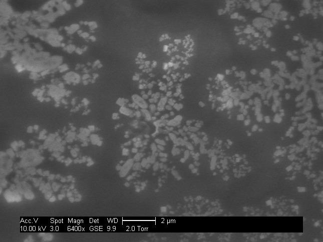

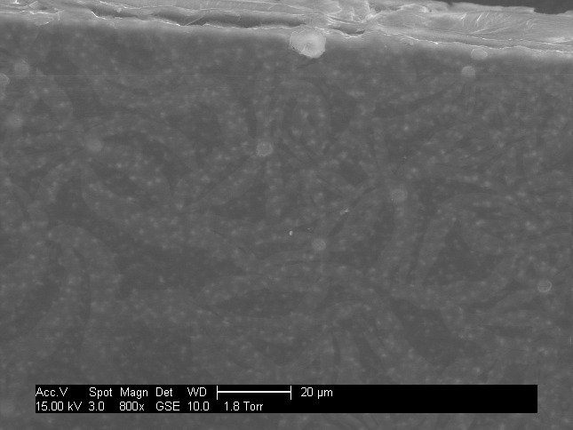

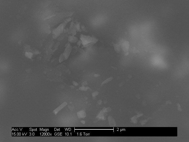

voici quelques images prises au microscope:
HP5 plus
HP5 plus
Delta 400
Delta 400

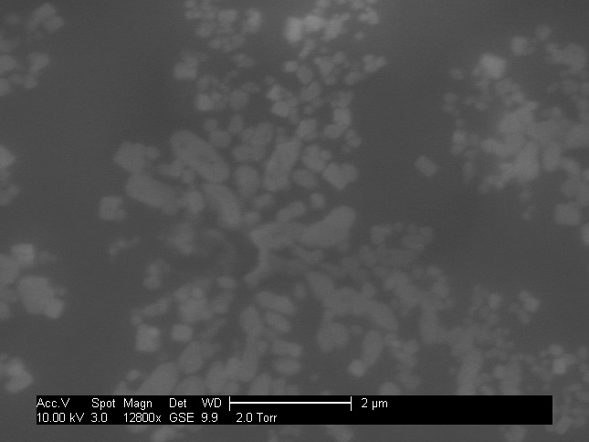

J'ai oublié la delta 400 grossie 12800 X

Merci Accary pour ces photos. Je pensais que les grains d'Ag sont répartis
uniformément or il y a des trous !
la forme du grain change selon le type de film et la marque .
même le D400 a deux formes différentes
Pour le n&b, il n'y a qu'une seule couche? 3 pour la couleur.

En fait, le premier film est un "FP4 plus" et non un "HP5 plus(film du haut sur la photo). Sur le film à structure tabulaire il y avait même des zones où il n'y avait pratiquement pas de matière visible.
En fait, les grains se transforment en filaments sous l'action du révélateur, comme l'indique l'excellent article publié par M Orange: http://www.ens-louis-lumiere.fr/fileadm ... -photo.pdf
C'est pour cela que je n'ai pas réussi à voir de cristaux mais que de belles dendrites sont apparues.Le grain sur la photo finale n'est en fait que le passage de la lumière au travers des trous laissés par ces amas filamentaires.Il s'agit ensuite de maîtriser la chimie pour essayer de prévoir au mieux en connaissance de cause la formation de ces cristallisations. Un savant mélange de science et d'art !

Bonsoir, merci pour ces images prises au microscope !
Christophe a écrit :
(…) C'est pour cela que je n'ai pas réussi à voir de cristaux mais que de belles dendrites sont apparues. (…)
Il s’agit cependant bien de cristaux ; le mot "dendrite" est le nom donné en minéralogie à une arborescence ramifiée, constituée de petits cristaux.
Benja a écrit :
(…) D'un côté on dirait des cristaux, mais de l'autre on dirait du végétal, une espèce de fougère... (…)
D’où l’étymologie du mot "dendrite", du grec dendron signifiant "arbre" ; le mot "arborescence" évoque d'ailleurs aussi un arbre, du latin arbor... :wink:
Jean D.
