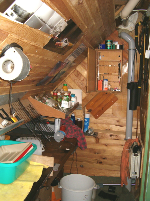

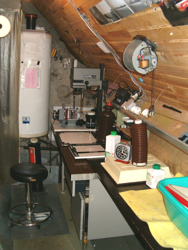

Une sous pente de grenier avec l'eau courante et le chauffage la V.M.C et même un extracteur supplémentaire
Côté gauche
Côté droit
Amicalement
Bernard
Messages : 7256
Depuis le 25 mai 2003
Dunkerque
Le côté gauche n'est pas passé
bon

Bernard, cela me parait fourni mais complet :D
