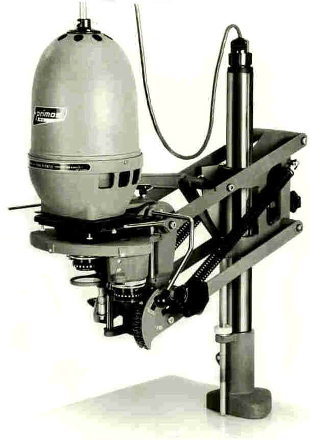

Bonjour !
Il se pourrait bien que j'aie trouvé mon bonheur (un focomat 2C) sur Paris. Comme je n'y habite pas, il va me falloir le faire entrer dans le coffre de ma petite voiture pour l'amener jusque chez moi. Quelqu'un a-t-il des conseils particuliers à donner quant au transport d'un tel objet ? Y a-t-il des astuces de démontage de certaines pièces "critiques" qui feraient mieux d'être provisoirement détachées pour le transport et rangées dans un compartiment rembourré ?
Et question subsidiaire : mis à part la qualité des optiques, y a-t-il d'autres éléments de la machine à regarder attentivement avant d'acheter ? histoire de pas se faire rouler...
Merci d'avance :-)

pour le tranport il vaut mieux le démonter....
Désolidariser les ressorts avant tout, sortir la tête de la colonne puis la démonter. Si c'est comme le 1c le câble d'alimentation passe par cette colonne il faut donc le débrancher sous le petit répartiteur situé sous le plateau.
Il faut s'assurer que les ergos, petites patte placées sur le fut de mise au point qui conservent la mise au point soient présente, pour le reste je ne connais pas assez ce monstre....mais il est préférable de l'acquérir avec ses optiques d'origine.

Merci pour vos infos. J'imagine que je dois m'armer de plus qu'un simple couteau suisse et de pas mal de patience pour arriver à sortir la tête de la colonne et démonter les ressorts... Quelqu'un aurait-il un plan, un dessin ou une photo montrant les partie mobiles et l'ordre dans lequel les manipuler ? Désolidariser l'ensemble du plateau me para'it une évidence... mais après ?...
PS. oui, il est vendu avec un focotar 60mm f 4.5 et un elmar 100 f 4.5 :-)

rien de bien sorcier :
- tirer les ressort en arrièere, ils reposent sur deux support et c'est fait
- débrancher la prise en haut de la colonne, dévisser la grosse molette derrière le colonne et tirer l'ensemble vers le haut
- vérifier que la boite à lumière est bien vissée
et faire comme déjà précisé.
