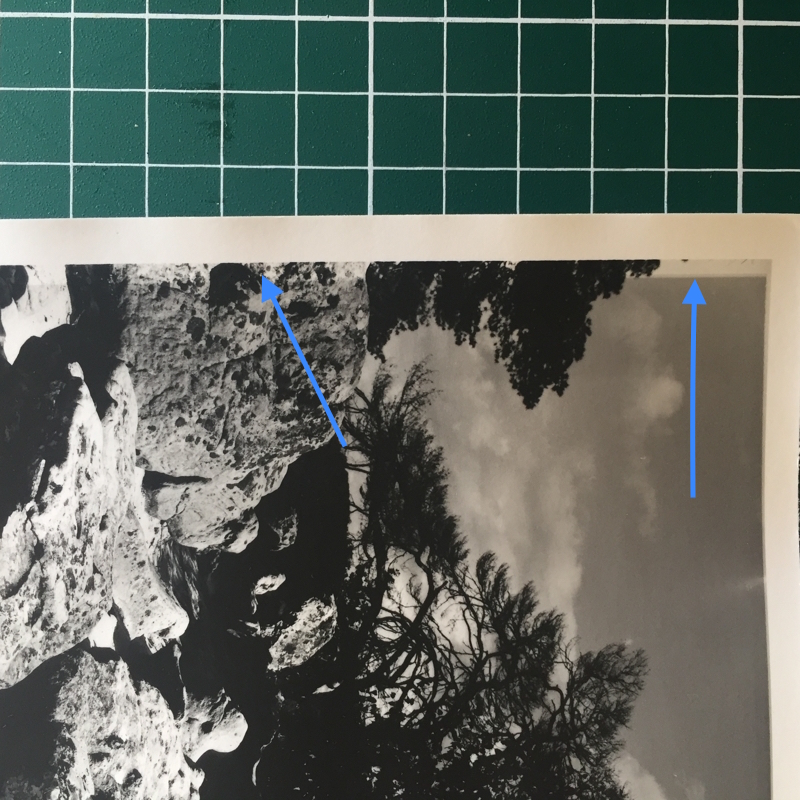

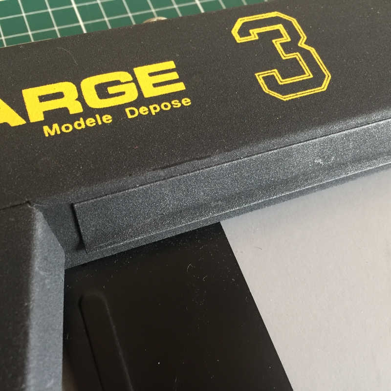

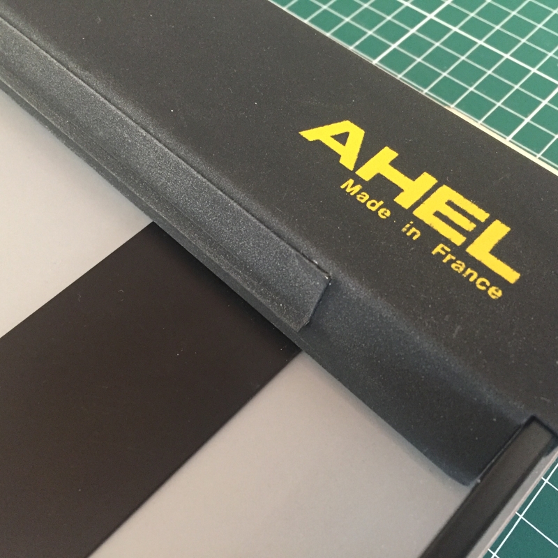

Bonjour à tous,
Je me suis remis au labo argentique. J'ai donc acheté
un margeur trois lames, Ahel marge 3 24x36.
Une petite chose m'a intrigué, cette petite barrette
sur la partie supérieure du margeur. En effet, au premier
tirage, l'ombre de cette barrette apparait le long de la photo.
Quelqu'un a t-il eu se désagrément??
Comment y remédié??
Bonne journée
Gil

Bonjour Gil,
J'ai la même barrette sur mon margeur. Je crois me rappeler que j'avais de temps en temps des reflets sur le bord du margeur, ce qui se traduisait par une bande légèrement plus sombre sur l'image. Je pense que cette barrette sert à limiter les reflets, même si ce n'est pas miraculeux. Le bord de la barrette par exemple va forcément créer de la diffraction. Sur les trois autres côtés du margeur, pas de problème puisque les lames reposent directement à plat sur le papier. Pas de bord incliné, pas de reflet.
Le plus efficace chez moi était d'utiliser en plus les volets internes de l'agrandisseur 6x6, pour passer au 24x36 et limiter au maximum la lumière en dehors de la zone utile. Je ne sais pas si je me fais bien comprendre. Pas de lumière envoyée sur le bord du margeur, donc pas de reflet.
Je n'ai plus ce problème depuis que j'utilise un agrandisseur V35 qui ne fait que le 24x36. Et je ne recadre pas sévèrement mes photos.
Cordialement
Patrick

Bonjour Patrick,
Merci pour ta réponse, j'ai bien compris.
Cette barrette me gène beaucoup.
Bizarrement elle n'est pas présente sur le Ahel 30x40.
Je vais attendre d'autres réponses, mais j'ai bien envie
de la faire sauter.

Attention cependant avant de supprimer cette barrette. Si le haut du margeur ne vient pas se coller à la feuille mais qu'il reste un espace, même faible, il y aura de la diffraction et une bande image "fantôme". Le reflet cause une bande plus sombre, dans le format utile de l'image. La diffraction cause une bande claire au delà de la zone utile, soit sous le bord du margeur.
J'ai ce problème avec un margeur 4 lames, sous les deux lames qui sont au dessus des deux autres.
Au fait, en quoi cette barrette gêne-t-elle? Pourquoi la supprimer?

Pour ça ......
Mais je cherche a comprendre avant de la supprimée.
Car pas simple, et je me dit qu'elle est là, c'est pas pour rien.

Ça ne correspond à aucun des deux phénomènes que j'ai décrits. Je ne sais pas l'expliquer. Attendons l'avis de gens plus malins.
