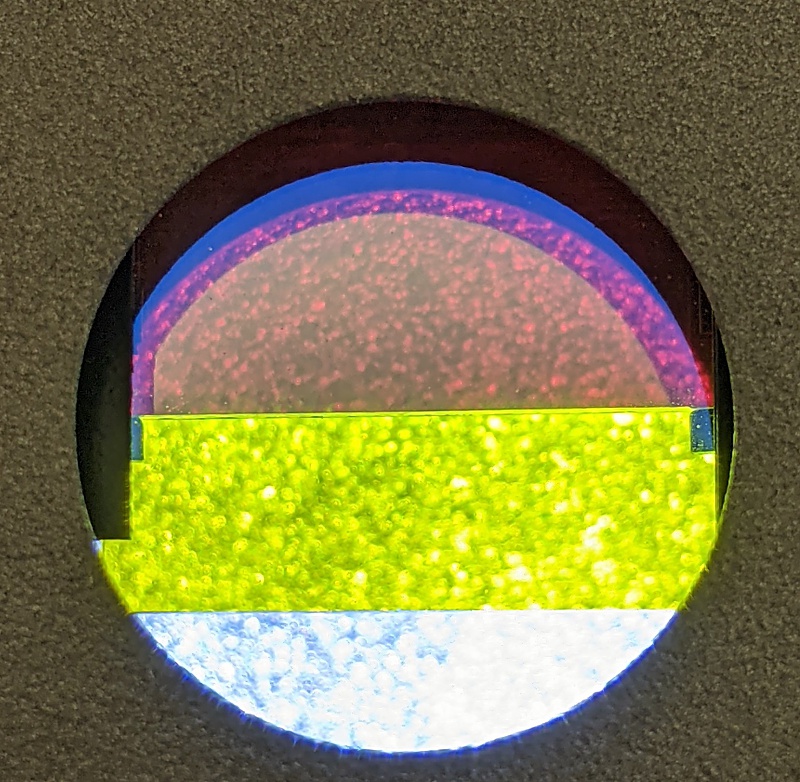

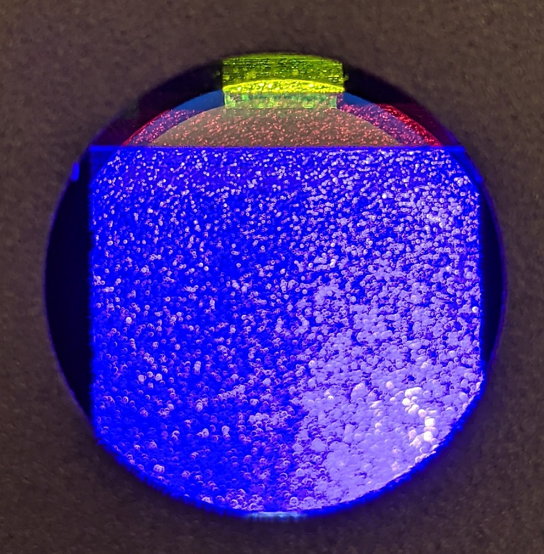

Ci dessous 2 image des positions des filtres à 5 et à 0. Puisque nous sommes plus nombreux que je pensais à utiliser cet agrandisseur, je serai intéressé de savoir si les filtres se positionnent de la même façon chez d'autres summiluxiens
:iboitier: Google Pixel 3a -
Orifice d'entrée de la lumière froide dans la boite à lumière. Grade 5. Le filtre Magenta (qui apparait ici plutot bleu sur ce cliché) occupe presque tout le passage. Il y a une toute petite superposition en haut avec le filtre jaune sur 10 à 15%. Pourtant, le contraste des tirages n'est pas extrême
Position Grade 0. Le filtre jaune ne descend pas jusqu'en bas, il reste 1/3 de lumière blanche non filtrée. En haut, il y a superposition du magenta et du jaune. Je tends à penser que c'est normal, car les tirages sont très doux et que la construction ne semble pas permettre un déploiement différent. Cependant, si certains ont une configuration différente, cela m’intéresse beaucoup.

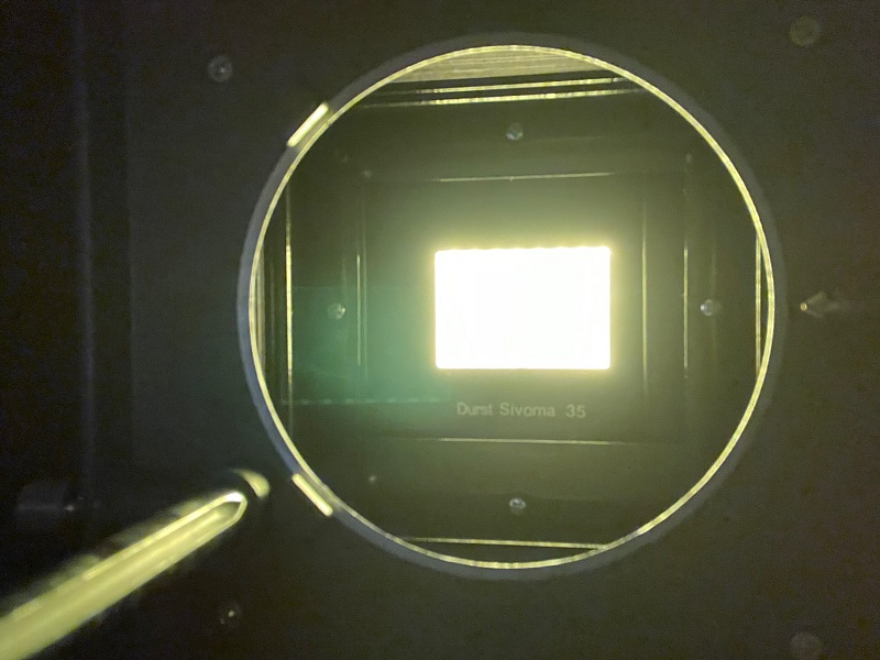

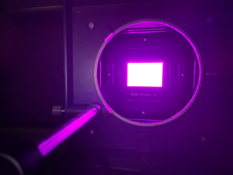

Voici ce que je vois sur mon agrandisseur lorsque je retire l'objectif (photos prises avec mon téléphone).
Cordialement.
David

Merci beaucoup David, c'est très sympa d'avoir fait ces photos, j'imagine la première grade 5 et la seconde G0. Sur ces photos, on est en sortie de boite à lumière, on a la lumière mixée qui arrive juste au dessus du passe vues.
En fait, les vues que j'ai prises plus haut, c'est l'autre extrémité du module vario, l'orifice d'entrée de lumière dans la boite de mixage avec le mécanisme de montée descente des filtres jaune et magenta, mais pour accéder à cela, il faut retirer le module vario (en le faisant coulisser vers l'avant; je crois que c'est cette manœuvre que l'on fait lorsqu'on veut changer l'ampoule qui se trouve dans le module voisin). C'est un orifice assez petit, qui est accolé au module qui contient l'ampoule halogène. Pour que l'on voie bien les filtres, je les ai "retro-éclairés" en braquant le faisceau d'une lampe torche du coté sortie de la boite de mixage de la lumière.
Encore merci
