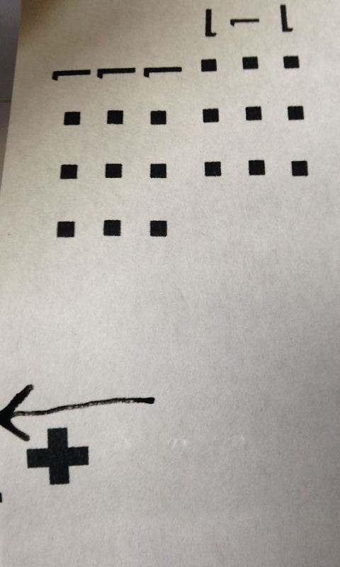

J'ai, à mon tour, essayé cette pellicule (en 120). Exposée à 400, développée au LC29 1+19, 7' à 20°. Je partage la plupart des appréciations précédemment émises sur ce fil : support bien transparent et qui ne tuile pas ; plutôt contrastée ; les noirs sont vite bouchés, et elle ne supporte pas la sous-exposition : elle est dure à bien exposer. Elle n'a donc pas la souplesse de la TriX que je reprendrai une fois mon stock utilisé (à noter, elle n'est pas actuellement disponible en 120 chez Labo argentique).
Petite surprise, quand j'ai vidé le révélateur il était d'un beau rouge profond (avec la TriX il se contente de rosir légèrement). J'ai vérifié : je n'ai pas prépare le LC29 avec du Beaujolais mais avec de l'eau. C'est donc sans doute la couche anti-halo. Et, comme c'est du révélateur à bain perdu je ne pense pas utile de faire un prémouillage.
Finalement elle n'est pas si économique que son prix le laisse supposer. Car la 12ème vue n'est pas garantie, du moins avec les magasins Blad. Le support est plus fin que celui de la TriX, le papier aussi peut-être. Et la pellicule est plus courte de 2 cm que la TriX. C'est certainement sans importance avec un vieil appareil où on avance la pellicule en regardant à travers la petite fenêtre rouge, ou un appareil qui mesure la longueur de la pellicule à l'armement, genre Rolleiflex ou Fuji 667. Avec les magasins Blad qui procèdent par estimation en fonction du nombre de vues déjà prises, c'est problématique : la dernière vue est parfois incomplète (4,5 cm sur une des pellicules), ou bien la marge d'ici la fin du film est très faible, pas plus d'un cm. Donc à l'avenir je considèrerai que c'est un film 120 de 11 poses en 6x6.

J'ai eu la même surprise et j'ai pensé que mon Blad avait un pb, mais cela ne s'est pas reproduit en faisant bien attention à la flèche de démarrage :arrow-anim:

Messages : 12084
étonnant ce problème de 12eme vue. Je n'ai pas ce soucis avec les dos rollei-6000 (pour 6008 donc).
Au pire et connaissant le problème, il doit suffire de laisser 1 cm ou deux en avant de la flèche au chargement...

oui , en fait la gélatine sensible commence un peu avant le N°1 visible de la fenêtre. Donc on peut prétendre quasiment faire 13 vues en 58X58 mm avec la Rollei Retro 400S , à condition de bien mettre l'amorce en tension, sur la bobine réceptrice.
