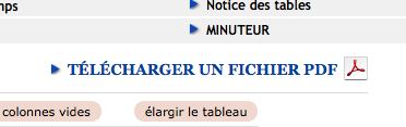

J'ai ajouté la possibilité d'exporter la page affichée en pdf.
Un clic sur un lien, depuis l'affichage d'une table d'un film, ou d'une table d'un révélateur, génère un fichier pdf téléchargeable comportant les données affichées.
Exemple depuis la table d'un film : table de la table de la TX-400 à EI 400/27°
puis cliquer sur le lien télécharger un fichier pdf en haut à droite de la page tel que ci-dessous :
Exemple depuis la table d'un révélateur : table du D76 pour les films Kodak
et on trouve le même lien télécharger un fichier pdf.
