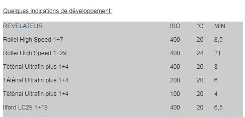

Au risque de te rendre encore plus dubitatif, voilà ce que le site labo argentique préconise avec le LC 29:
http://labo-argentique.com/retro-400s-1 ... u-120.html
celà dit, la Rétro 400 S que j'utilise en 120 semble plutôt souple ( des écarts de T°C et de dilution quelquefois approximatives ,avec du D76 me concernant.)
amicalement,
Dominique

Bonjour Dominique,
Ah oui ok....
Bon c'est peut-être "Mass Dev" qui déconne alors....car 6,5 minutes me semble plus proche des 7 minutes de Robert que des 12 minutes de l'appli...
Je vais rester sur 7 minutes on verra bien..
