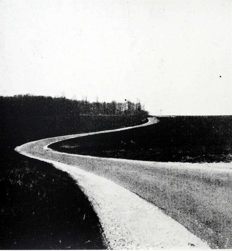

Je pense par contre que le rendu de ce film donne des images plutôt sombres, ce qui pourrait faire penser qu'il est sous ex. J'ai regardé sur le site du fabricant et c'est vrai que celà donne ce rendu très noir et contrasté. Ça tombe bien :grin:
J'ai une autre pellicule à développer et une autre dans mon Yashica. Il faut que j'essaie ce film dans d'autres formats. Dans le 690 pour voir et dans le format plan film.
Bon, je retire ce que j'ai dit... c'est bien du 25 iso. le blanc que je voyais sur le négatif n'est pas que du noir en fait :wink: En scannant ça fait du coup moins contrasté que sur le négatif.
D'où l'intérêt de développer le film à la lumière rouge : pour jouer sur les contrastes.
Mon film est sec. Je l'ai mis sous des livres pour rendre le papier le plus plat possible. Ce n'est pas évident de le scanner par contre. Mais tant bien que mal... voici quelques photos. C'est ma bobine d'essai, alors... c'est juste pour illustrer. Ce n'est pas du Leica donc je n'en mets qu'une seule... c'est pour vous donner un aperçu par rapport à mon essai du jour.

Bravo! Superbe photo. Ca donne de la poésie.
Plutôt bien exposée en effet. Bon j'imagine que le rendu est meilleur en vrai puisque la texture du papier n'est pas "touchable" à l'écran.
Je suis preneur d'un lien si tu postes la suite quelque part.
Intox
Merci. Je t'ai envoyé un lien. En effet, la texture est très agréable... j'aime beaucoup :wink:

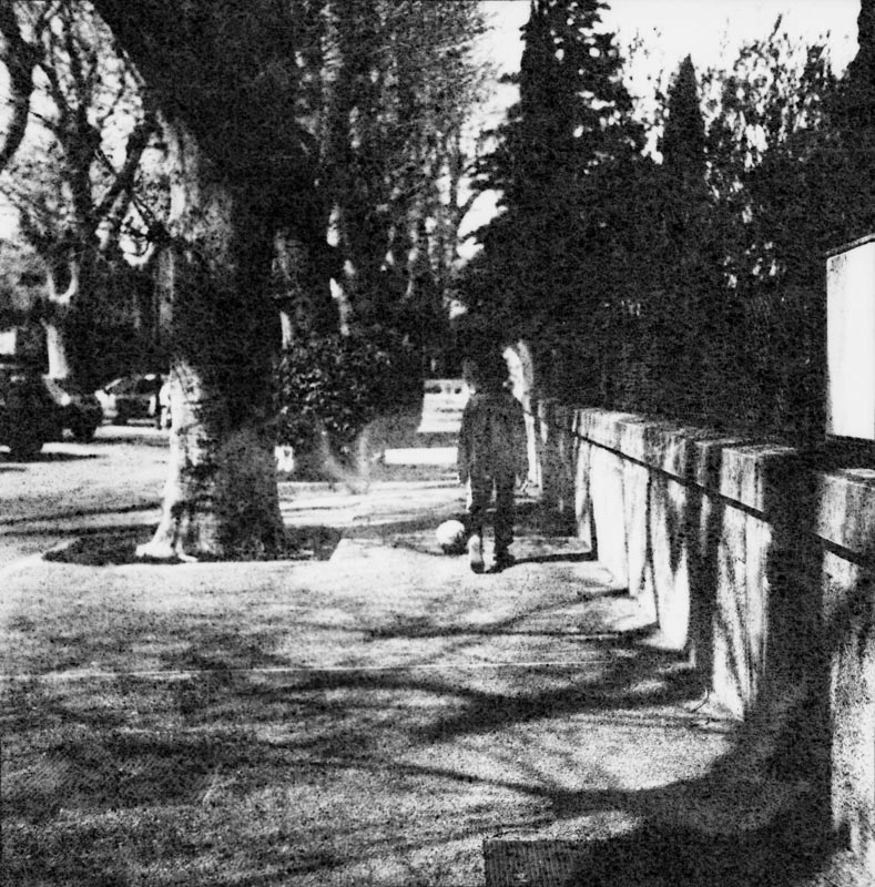

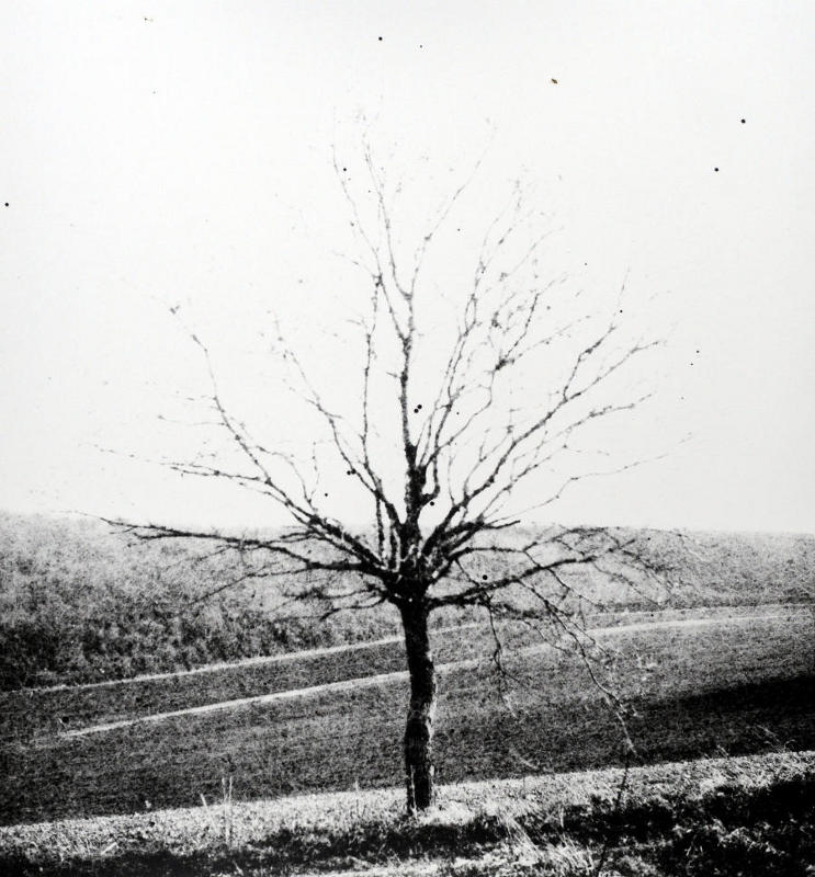

Bonjour à tous. 2 tirages d'après films washi 120. Développement en cuvette avec révélateur maison (Agfa 125).
Tirage à l'agrandisseur. Photographie numérique des tirages.
Le rendu est sympa à mon goût !
