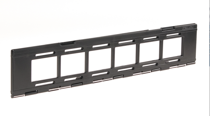

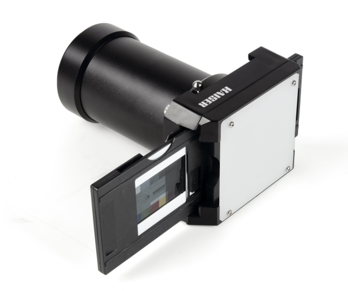

Est-ce que qu'un Kaiser 6506 + 6507 donne de bons résultats pour photographier ses négatifs?
Ca serait pour utiliser avec un Leica CL et un objectif 55-135 ou un objectif R60 2,8.
Merci d'avance pour les conseils!
