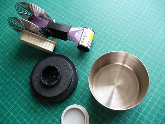

Personnellement pour le 35mm je n'utilise plus que la petite cuve Kinderman à spires métalliques avec chargement du film par le centre. Avec le petit accessoire plastique, l'introduction du film est un jeu d'enfant sans jamais aucun problème.
De plus la petite cuve de 300ml en inox permet de controller la température en posant la cuve dans le bain-marie d'une cuvette d'eau.
Si vous voyez cette cuve dans une brocante photo n'hésitez pas une seconde.

J'ai entre autres la même cuve que la votre. Depuis son acquisition, je m'en suis servi 3 fois. Ca a été un peu la galère surtout quand mes mains ont commencé à transpirer sous le manchon. J'ai eu des vues abimées. Après cette expérience je suis retourné aux cuves paterson et jobo. Mais c'est dommage, la Kindermann est très économique pour un film.
Est-ce-que l'accessoire plastique pour insérer le film est-il plus efficace dans l'insertion du film ? (si c'est le cas j'en achète un)
Merci de votre réponse : Celsor !

C'est vrai que sans l'accessoire de chargement les cuves Kinderman métalliques sont un peu difficiles à charger, mais avec l'outil " Kinderman film loader 120/620" ça devient aussi facile qu'en 35mm.
J'ai trouvé l'accessoire sur ebay et je ne le regrette pas.
