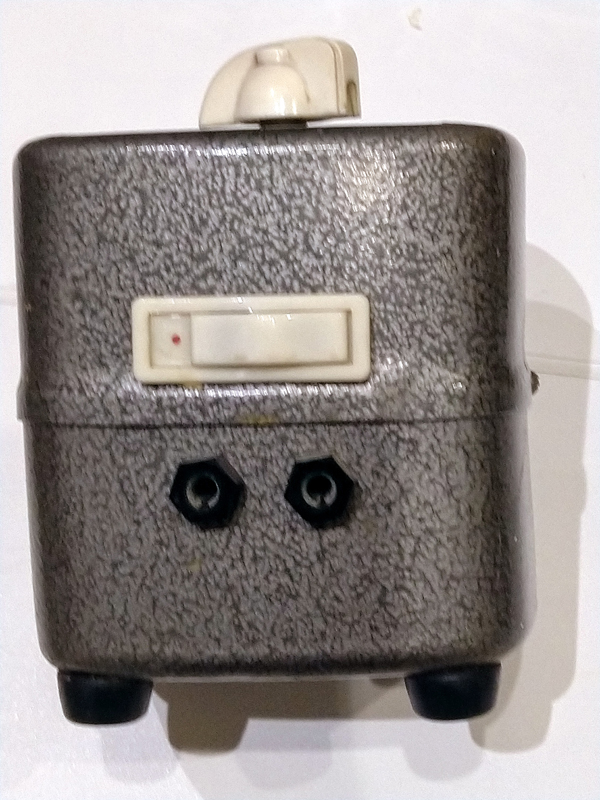

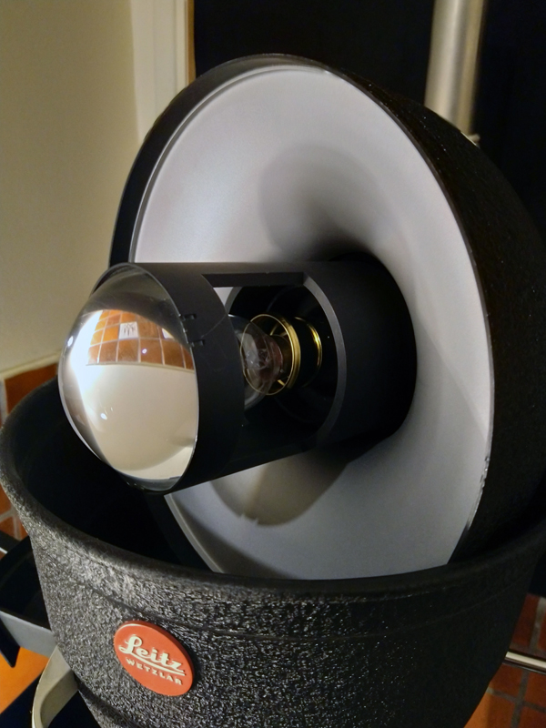

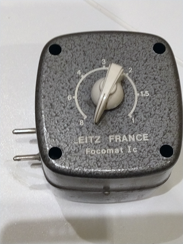

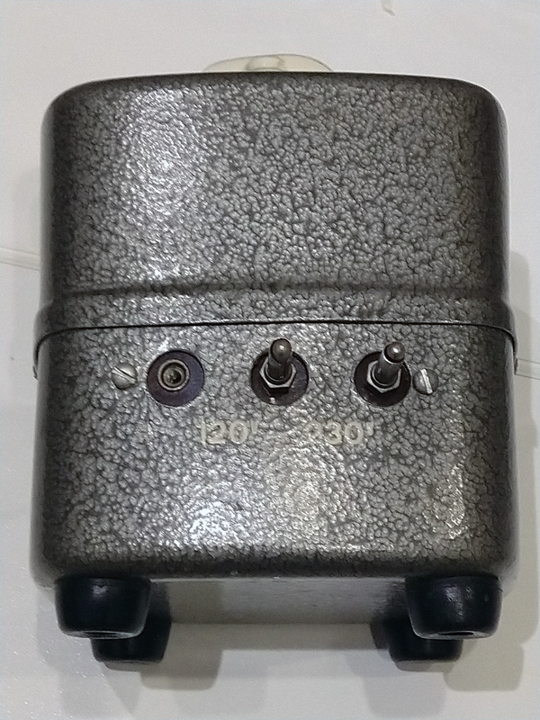

Je lis ce fil avec intérêt étant utilisateur d'un Focomat Ic color basse tension. La lampe n'est pas halogène mais culot E14, j'ai mis une photo plus haut sur ce fil. Sous l'ampoule est fixée une lentille formant un bloc solidaire.
Le transfo comporte le bouton d'un variateur sur sa face supérieure. La notice de Leitz-France, spécifique à cet appareil, indique comment centrer l'ampoule pour obtenir un éclairage uniforme.
Leitz-France préconise d'utiliser toujours le diaph f:5,6 la variation d'intensité lumineuse est obtenue par le variateur. L'absence de variateur doit rendre l'utilisation difficile (un variateur de lampadaire halogène pourrait-il faire l'affaire??) et laisse penser qu'il s'agit peut-être d'une machine destinée à des micro-films ou du tirage au trait comme le suggère JeanD.
J'ai entendu dire que la présence d'un variateur rendait cet agrandisseur peu adapté aux tirages en couleur puisque la température du filament de la lampe n'est pas constante. Ce point est évidemment sans grande importance en N&B.
Un diffuseur dans le tiroir à filtre pourrait peut-être être une solution, une fois l'éclairage réglé.
N'ayant pas d'ampoule de rechange, je me suis préparé à passer à un éclairage classique, j'ai récupéré la partie supérieure d'une épave de Focomat. D'après mes essais 150 W doit convenir pour du 30x40, pour des formats plus réduits 75 W convenait.
Voilà les quelque indication que je peux fournir, n'hésitez pas à me demander d'autres précisions.

Quelques images du transfo/variateur et de l'ensemble ampoule-lentille.
:iboitier: HMD Global Nokia 6.1 - Localiser
