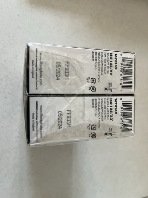

Le numéro de série sur les films ne ressemble pas au même formatage. :?:

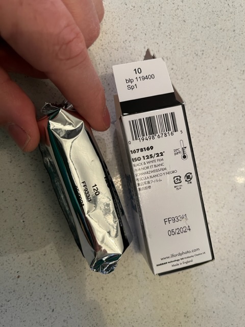

Sauf erreur bien possible de ma part (mais Ilford ne m'a pas détrompé), pour le "batch number" il faut a priori se référer aux numéros inscrits sur les sachets argentés des rouleaux.

C’est le même numéro sur l’emballage plastique :
:iboitier: Apple iPhone 13
J’ai chargé les deux premiers rouleaux, un dans le blad, un dans le Mamiya, on va voir assez vite ce qui en ressort. :idea:
