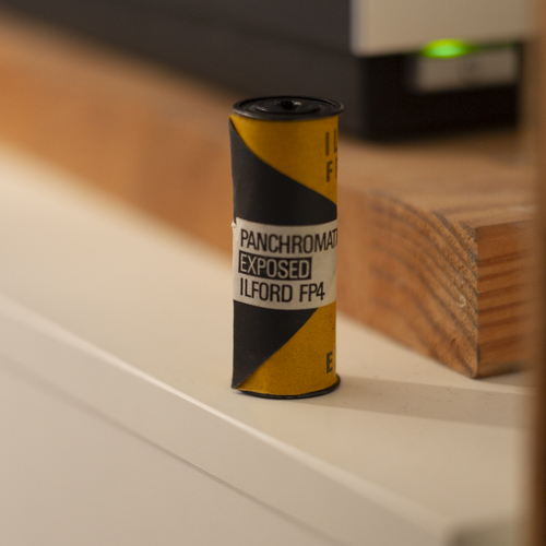

Je viens de retrouver dans les affaires de mon père décédé, une pellicule de 120 exposée je pense il y a envron entre 40 et 50 ans.
C'est une ilford FP4 PANCHROMATIC.
Avez-vous des idées sur les questions suivantes ?

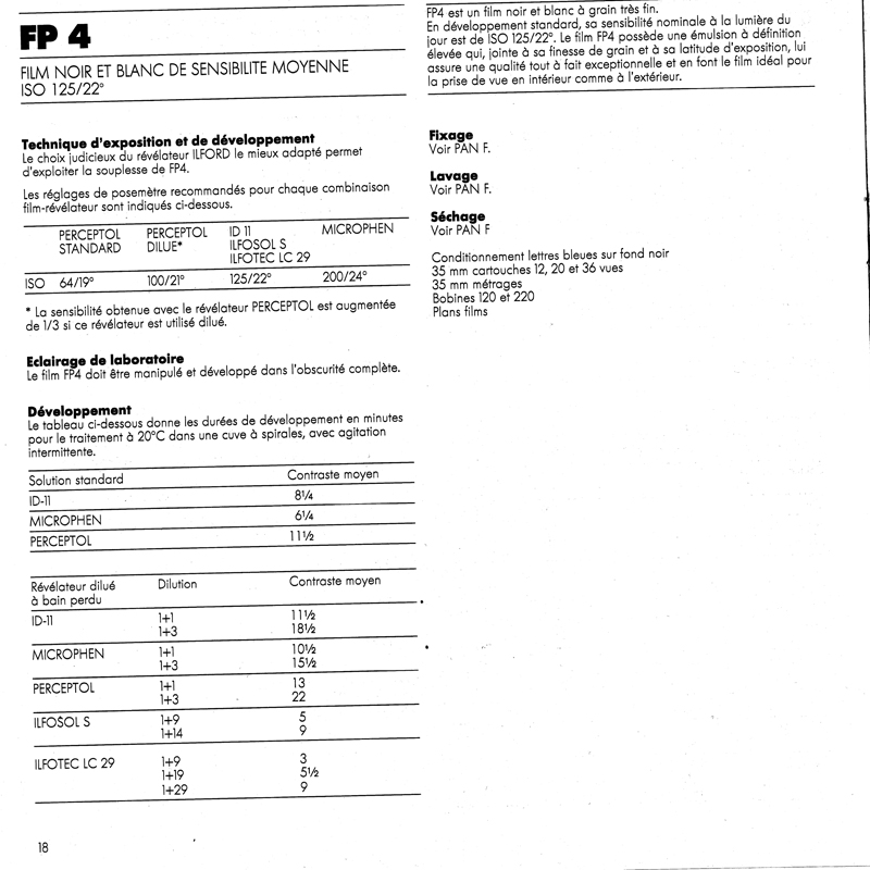

Bonjour ,
Ci-dessous les temps en 1989 , catalogue Ilford .

Merci beaucoup pour ces temps de développement qui pourront servir.

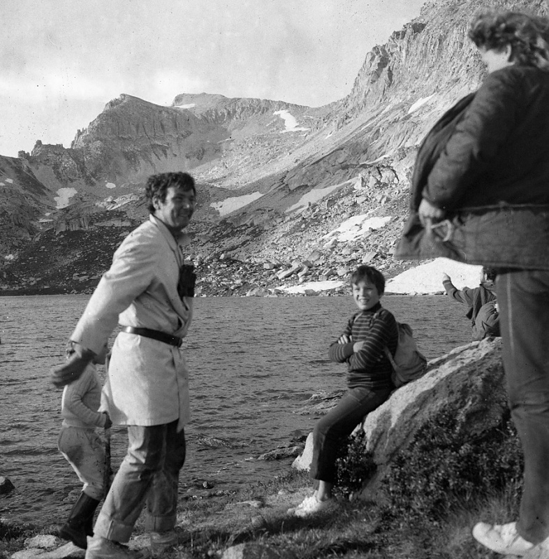

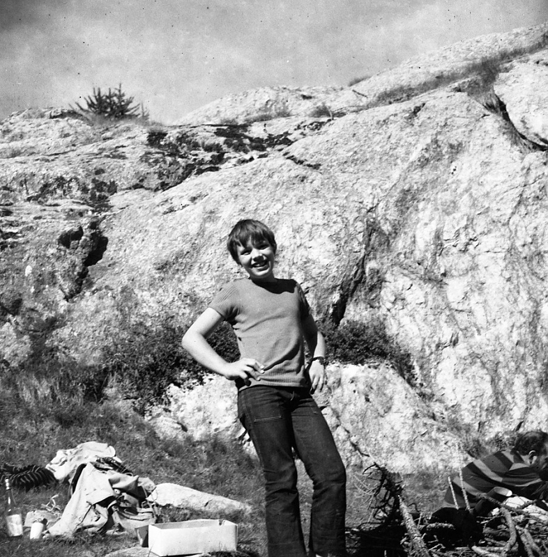

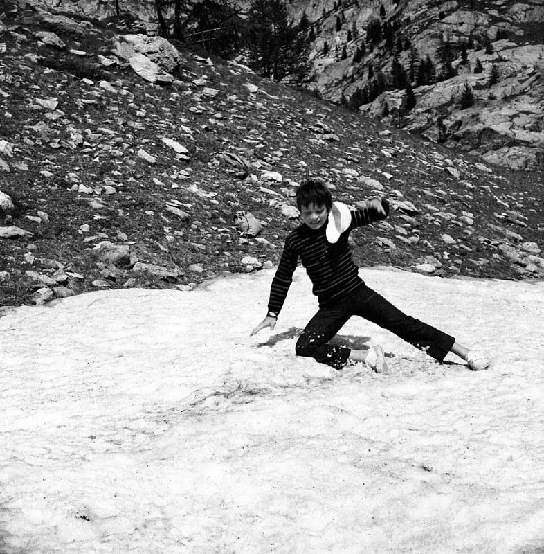

J'ai enfin développé les photos.
J'ai bien fait au percepol 1 +1 avec la règle de +10 % par décennie donc 50 ans +50 % .
Pour la FP4 cela fait 15 mn plus 7,5 ie 22,5 mn et à 19 °C 24,45 mn
Le FP4 devait dater des années 70 et ont été faites je pense avec le yashica mat de mon père.
J'ai trouvé le résluats pas mal, les photos correspondent à une ballade au boéron avec mon père et des amis. Je vous joins trois photos de l'époque

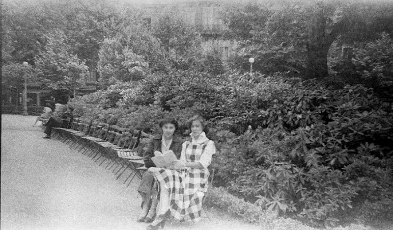

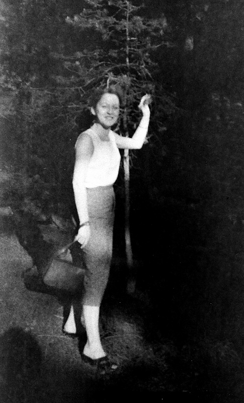

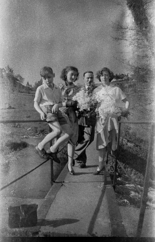

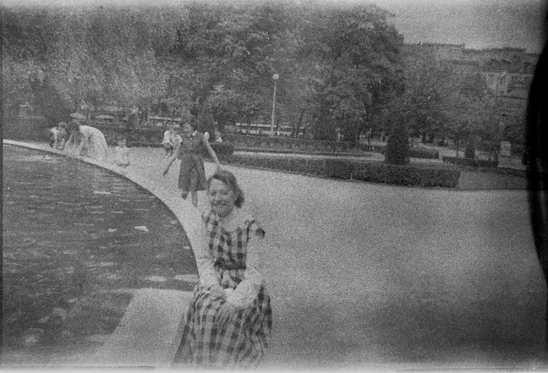

Dans le même bain sans conviction j'ai mis une pellicule que devait dater des années 50 également retrouvée dans les affaires de mon père. Une Gevapan, 20
Le résultat a été très dense, mais très surprenant.
Voici quelques photos d'un 6x9. Pour moi c'est des inconnus, est-ce des amis et mon grand-père qui était à Paris dans les années 50 ? ou bien est-ce une pellicule oubliée dans un appareil photos acheté d'occasion.
Désolé des scans qui ne sont pas bien faits surtout pour la gevapan
La FP4
La gevapan dans un autre message

LEON
Messages : 134
Depuis le 11 oct 2015
La gevapan
"+1" de la part de : Robert
