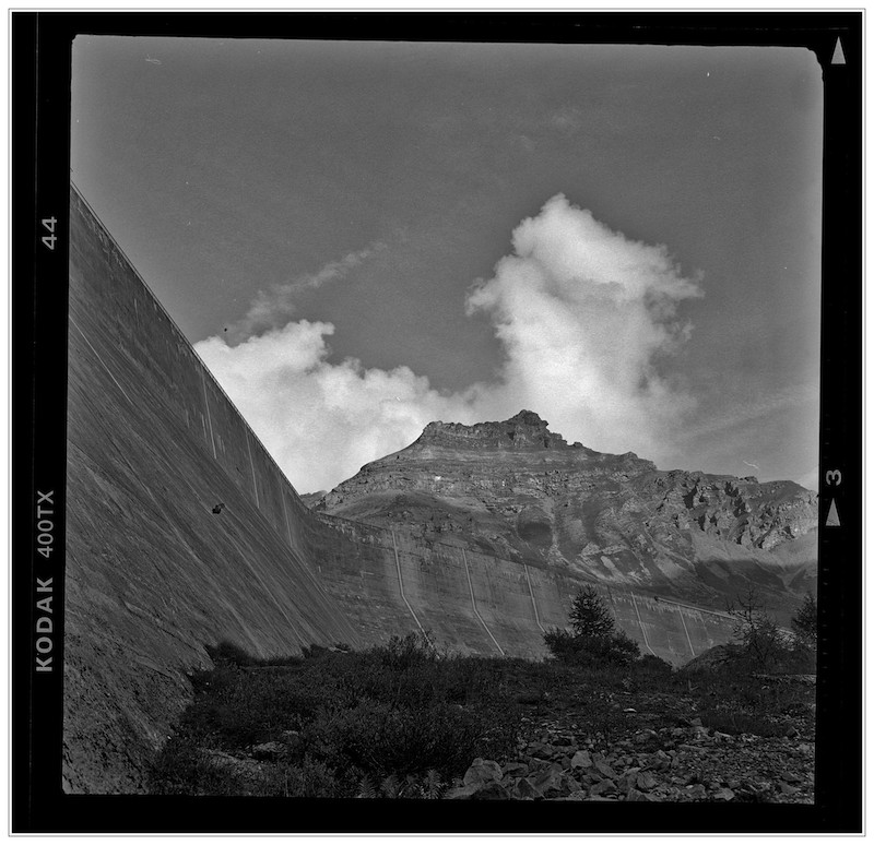

Je me demande si j'ai un problème de développement. Est-ce normal que le text KODAK 400TX soit plus foncé que le blanc dans l'image, comme par exemple sur cette image?
En comparant les négatifs d'un ami, je vois aussi que la teinte violacée de la trix est un peu différente des miens.
Voici les détails de mon processus de dev (rien de bien original): D76 1+1 9 min 45, cuve manuelle, pas de stopper, direct au fixateur (5 min).
A noter que je constate le même effet pour de la pellicule 135 ou 120.

Je me pose les mêmes questions que toi concernant la teinte violacée des TriX. J'ai dernièrement acheté des TriX d'occase non périmées avec une teinte beaucoup plus foncée que de coutume de la languette. J'ai aussi noté que le négatif est très clair tirant vers le gris lorsque c'est un labo qui développe, alors que la pellicule est plutot foncée lorsque je développe par moi-même au D76 1+1.
D'autre part, l'eau de rinçage est quelque fois bleue, nécessitant de nombreuses passes de rinçage, alors que d'autre fois l'eau est rapidement "transparente".

le pré-mouillage ne semble pas être la cause. Mon ami ne le fait pas et j'ai un de ces négatifs avec les numérotations des poses en blanc alors que les miennes sont grises! On développe les deux au D76. Ce qui change est probablement le lot des films, le temps de dev, l'utilisation d'un stopper pour lui et le type de fixateur...
Je veux juste être sûr que d'avoir ces numérotations en gris n'est pas un signe que mon dev n'est pas bon.

les témoins de développement ont l'air bon, le produit qui colore le révélateur ou le bain de pré mouillage, c'est souvent un anti halo, en tout cas sur les Tmax c'est le cas.

fotd a écrit :
Le marquage lateral est plutôt léger sur les films kodak.
C'est tout à fait normal. Je le demande s'il n'est pas proche du gris moyen.
Je trouve ça d'ailleurs pratique pour identifier une grosse erreur de développement.
Quand à la teinte violette des negatifs, c'est un problème (sans en être un) assez courant.
Ma théorie est que c'est une réaction entre le révélateur et le fixateur. J'ai constaté qu'elle était prononcée avec du D76 et le fixateur Tetenal. La coloration est moins prononcée avec un bain d'arrêt et ou avec un fixateur en poudre ou d'une autre marque.
D'ailleurs, avec du Rodinal, le problème n'apparaît pas du tout. Même avec le Fixateur Tetenal Liquide. (D'où ma théorie :cool:)
De mon côté D76 1+1, bain d'arrêt Tetenal, fixateur kodak en poudre ...

Pour me rassurer pouvez-vous me dire si votre marquage latéral avec de la trix est blanche ou grise? Mon hypothèse pour l'instant est que cela dépend du lot de film, mais je n'ai aucune idée de comment Kodak génère ces inscriptions...

citation :
elles sont générées par insolation lors du process de fabrication.

l'insolation ca veut dire qu'elle sont grises alors?
Eric Bascoul
Messages : 19044
Depuis le 11 mai 2004
l'insolation, c'est exposer une surface sensible à un éclairement, si elles sont grises c'est que l'insolation a été modérée :wink:

est-ce que c'est imaginable que l'insolation soit faite différemment suivant les séries (poussée certaines fois (blanc) ou modérée (gris)?
