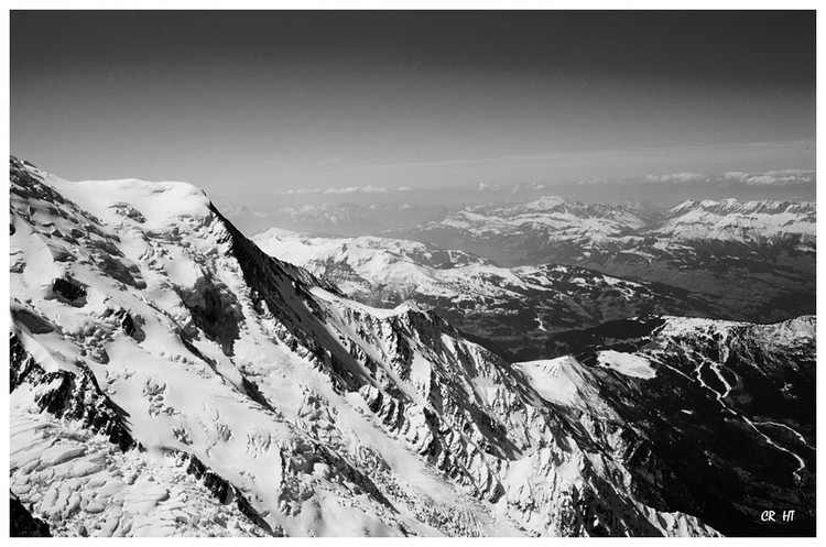

Pour te mettre en appétit, voici une photo qui va t'inspirer. J'ai également tiré cette photo sur
papier Ilford à travers mon Focomat . C'est exactement la même chose , sans bords lisses du
digital.

Phil, je sélectionne au départ une photo correctement exposée (cas de la photo postée*) sur ma petite
table lumineuse (avec une loupe pour voir les détails) et si nécessaire j'utilise quelquefois aussi
des filtres . Comme j'aime un peu les contrastes , j'ai pris du papier brillant où (écart blanc et noir
plus grand et image plus nette selon moi) vs mat...mais j'utilise aussi du mat, en fait cela dépend de
ta photo.
En tout cas le rendu est très bon et j'ai de beaux agrandissements
D'autres summiluxiens interviendront probablement et te feront part de leur expérience.
Henry
* je n'ai pas surexposé la photo car à l'endroit où j'étais il y a bien assez de lumière (3200m)
J'attends que Hnr nous poste une photo pour voir ce qu'il veut

merci pour ces explications
je trouve le dégradé du ciel superbe
