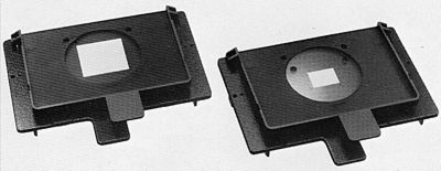

je n'ai pas de numerique, bon je vais essayé de decrire au mieux :
La partie inferieure est en metal et est comme vous le dites , les petites lamelles et 2 rails en metal de chaque coté du trou. là ou l'on pose le nega il y a un bossage de la taille d'une diapo avec 2 ergots sur la partie superieure pour le positionnement du nega.
La partie superieure du passe vu est en plastique et le trou est rond d'un diametre de 47 mm mais nulle part il n'y a de verre . Donc je n'ai pas le passe vu standard !

voici la photo ( je l'ai trouvé sur l'excellent site :
http://www.bonavolta.ch/hobby/fr/photo/v35.htm)
C'est celui de gauche et je n'ai pas de verre . Peut être que je peux en ajouter un ?

la photo que vous montrez est extraite du manuel d'utilisation du V35.
Vous avez un passe vue prévu pour diapo montée sous cadre 50x50....il ne vous reste plus qu'à vous procurer un passe vue standatd réf :17420,
