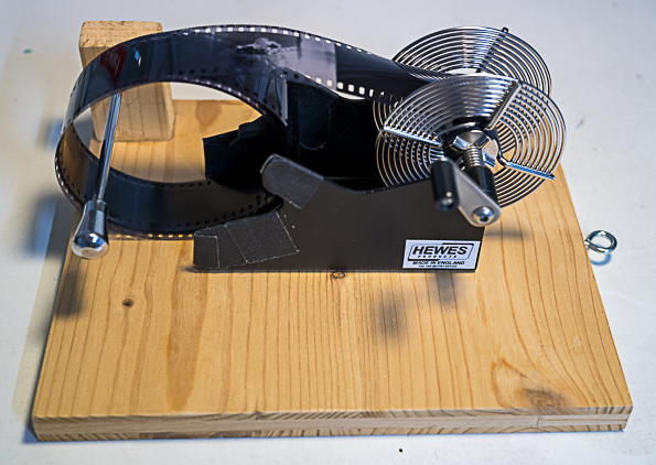

Charger un film à la main avec une spire Hewes, c'est peut-être possible il y en a qui sont plus adroits que d'autres, moi je n'ai jamais essayé.
Ce système à manivelle est génial, commandé ici :
https://firstcall-photographic.co.uk/pr ... v7_L0L59Zw
j'ai viré tout ce qui est aide, qui ne sert à rien, si à rayer le film.
Mais ce n'est pas compliqué à réaliser un système à manivelle, j'en avais fait un que j'ai donné au club photo.
Ted Grant.
