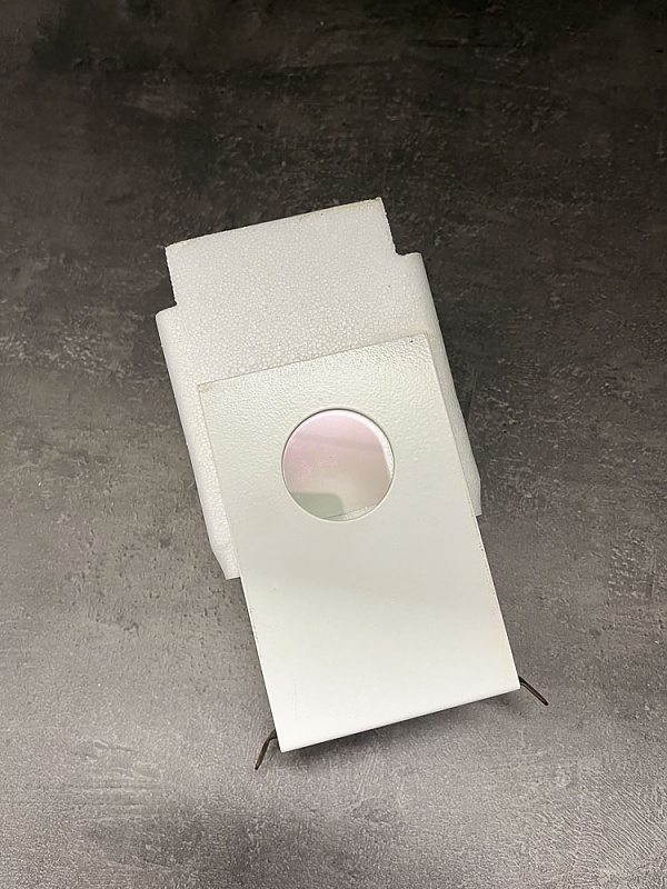

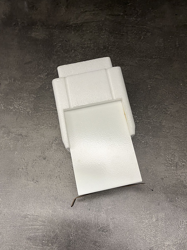

Mon Focomat est arrivé.
J'ai ouvert le capot pour voir la version, et je pense avoir la version I?
Qu'en pensez-vous?
Je suis assez surpris de voir ces embouts en plastique, c'est surprenant.

il faudrait la vue condenseurs pour répondre...
citation :
la seconde génération de boîte à lumière, qui dispose de deux condenseurs, se distingue par un repère situé dans un angle du cadre à condenseurs,

Je regardais dedans, il y a qu’un condenseur.
Mais je suis toujours curieux de savoir la différence réelle entre les modèles à un condenseur et à deux condenseurs.
Quelqu’un a pu faire des essais?
Richard
Messages : 11042
Depuis le 27 mai 2003
dans le cas de boîte à deux condenseurs ils sont placés en cascade dans cette dernière,
comme écrit seul le point dans l'angle les différenciera,
la boîte dernière génération rendra l'éclairage plus homogène sur le plateau de travail,
