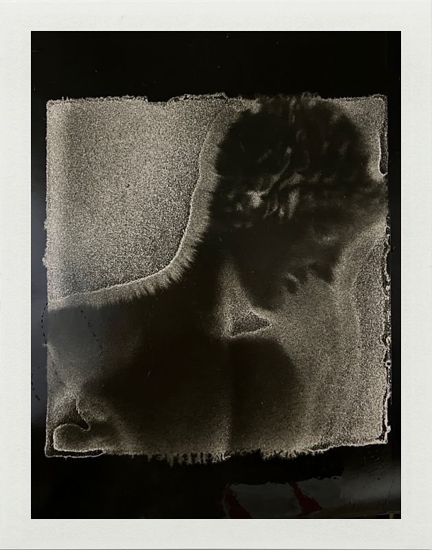

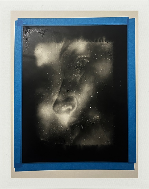

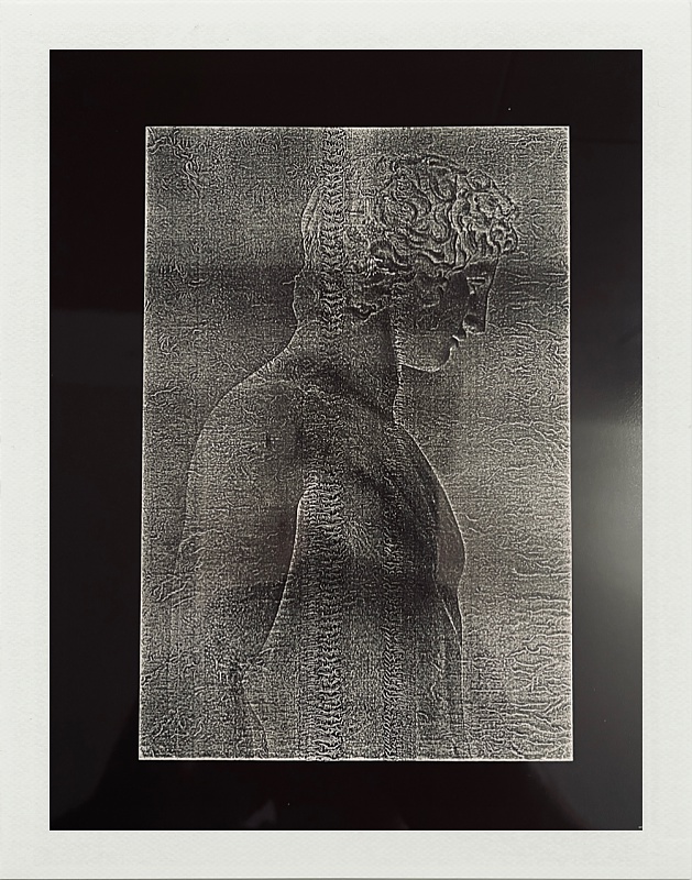

J'ai fait quelques tirages de statues pour la présentation...

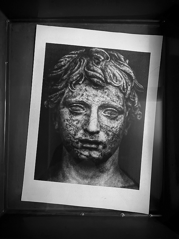

Messages : 2272
La 3 :applaudir:

GUIRAUD a écrit :
La 3 :applaudir:
Merci GUIRAUD.
Touts les photos ont des procédés de tirages différents.
La photo 3 est imprimée sur un papier de reprographie de 80gr (papier imprimante).
