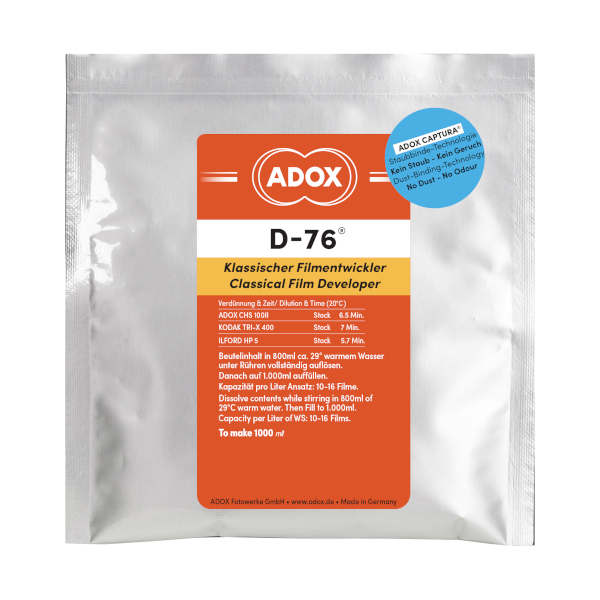

Bonjour à tous,
Les cousins germains de chez Adox refont pour le D-76 l'opération réussie avec le XT-3 : ils lancent une copie améliorée du D-76, avec comme ambition de proposer un produit photographiquement équivalent mais avec l'avantage du prix, du suivi de production (par rapport à Sino Promise) et de la facilité de préparation (meilleure dilution).
Mais cette fois ils ne s'embarrassent même pas d'imaginer un nom différent, ils reprennent simplement "D-76", en conditionnement d'un et cinq litres, pour ceux qui ne cherchent pas à prendre du gal(l)on.
Vu chez Fotoimpex

Je vois une BELLE coquille sur l’emballage :
à la ligne concernant la HP5 il faut lire 7,5 minutes et pas 5,7.

Les temps de développement sont les mêmes qu’avec le kodak ?
Merci...
guy
    Re: Le D-76 Adox
Messages : 131
Depuis le 13 déc 2005
Castelnaudary
Selon FotoImpex, qui diffuse le produit : "The ADOX D-76 developer can be used exactly like the Kodak D-76, with the already-published D-76 times, dilutions and factors."
D'autres sites donnent la même information, à savoir que le clone Adox s'utilise de la même façon (temps et dilutions) que le D-76 Kodak.
Mais il est toujours bon de signaler que les temps donnés sont un point de départ, à vérifier selon l'usage personnel fait du produit.
