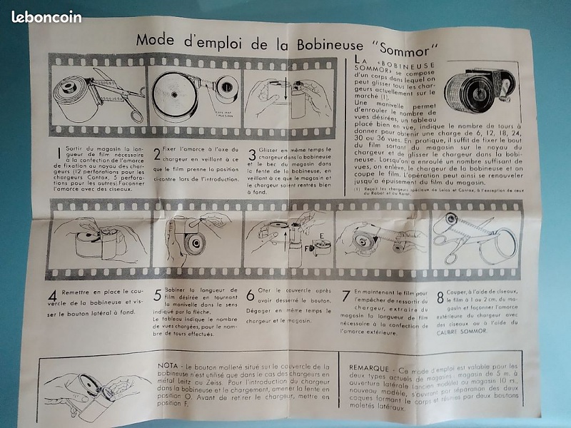

Je me permet de déterrer ce fil, pour une petite question. J'ai lu plus haut que la bobineuse Sommor ne pemettait pas de recharger les cartouches FILCA ou XIMOO. Or sur la notice de celle que l'on vient de me donner il est indiqué que la bobineuse accepte ses cartouches (Nota, en bas à gauche de la photo).
Est-ce une erreur sur la notice, ou font-ils références à un autre type de cartouches?
Merci d'avance pour vos lumières
Cordialement
Alain

question: pourquoi s'embêter avec une bobineuse qui ne prend que 5 ou 10m de film?
alors qu'il me semble que beaucoup de film se vendent en 30m...
On me l'a donnée, j'aimerai donc pouvoir l'utiliser, plutôt que d'en acheter une autre tout simplement...
Messages : 12039
alors si c'est un don, on dit merci et on fait avec...
...de toute façon, ce que l'on a fait + de photo que ce qu'on a pas.
