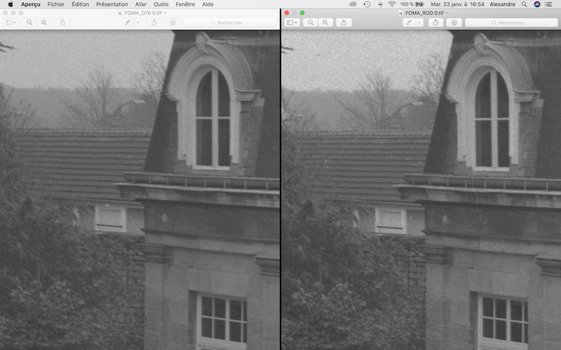

° Lecture après scan brut à 6400dpi des images exposées à 0:
On retrouve ce qu'on observe sur le négatif, à savoir:
- Image plus claire (car négatif plus dense) et moins de contraste pour la Foma 400.
- Image plus claire dans du D76 que dans du Rodinal (donc meilleur exploitation de la sensibilité des films)
Mais aussi:
- Plus de contraste et plus de grain dans le Rodinal
- Sensation de plus de définition dans le Rodinal (plus de micro-contraste)...
- ... mais le grain étant plus gros il semble que les lignes soient aussi moins bien définies!!!
- La tri-x semble un peu plus nette, mais là encore c'est une impression du à plus de micro-contraste, toutefois c'est vraiment subtil.

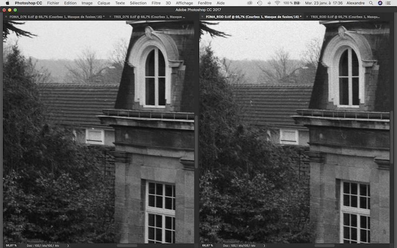

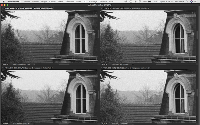

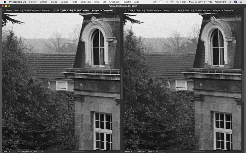

° Lecture après passage sous photoshop des images exposées à 0:
Je suis parti de l'image Trix dans rodinal (ma référence vous l'aurez compris), j'ai appliqué un calque de niveau et un calque courbe pour donner un contraste un peu standard à mon image. Ensuite j'ai essayé de m'approcher le plus possible de cette référence avec les trois autres images.
- A première vu les images sont vraiment très proches, une fois "tirées" numériquement il est très difficile de les départager.
- La structure du grain est très proche, excepté la Foma 400 dans le D76 qui est plus "lisse" et la Trix Rodinal qui reste à peine plus "matiérée".
- La définition semble identique (avec le même contraste on se rend compte que les différences observées précédemment ne sont plus visibles).
- Transition et modelé dans les hautes et moyennes lumières identiques...

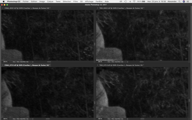

- ... la seule différence vraiment plus évidente est la restitution des micro-contrastes dans les basses lumières, où la tri-x garde un petit avantage.

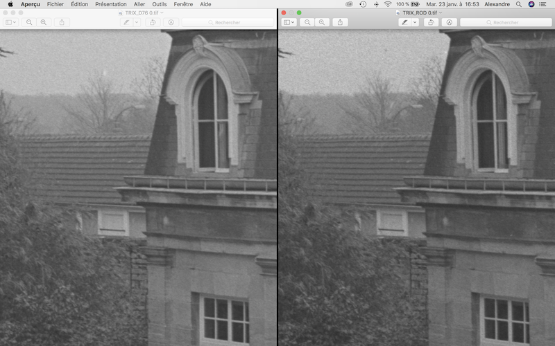

LES 4 IMAGES BRUTS DE SCAN
:ifilm: ZOOM TRIX BRUT DE SCAN :labo: D76 A GAUCHE :labo: RODINAL A DROITE
:ifilm: ZOOM FOMA 400 BRUT DE SCAN :labo: D76 A GAUCHE :labo: RODINAL A DROITE

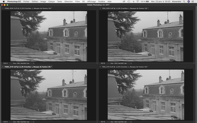

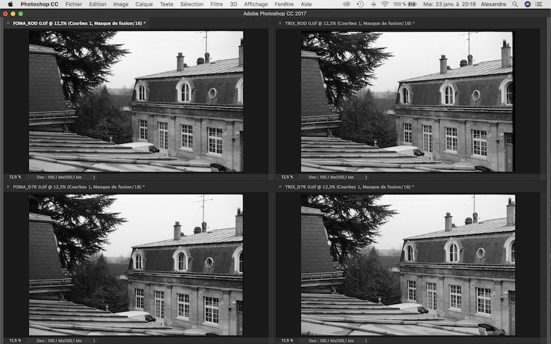

LES 4 IMAGES PHOTOSHOPEES
ZOOM SUR LES 4 IMAGES PHOTOSHOPEES
:ifilm: ZOOM TRIX PHOTOSHOPEES :labo: D76 A GAUCHE :labo: RODINAL A DROITE
:ifilm: ZOOM FOMA 400 PHOTOSHOPEES :labo: D76 A GAUCHE :labo: RODINAL A DROITE
ZOOM 200% SUR ZONE DE BASSES LUMIERES

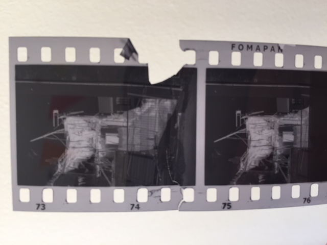

Le support film de la Foma 400 est définitivement trop fin :rollrouge:
La pellicule s'est cassée au réarmement, au niveau de l'avant dernière vu en condition un peu froide (-1°C) :choque:
:iboitier: Apple iPhone 6
Ce seul paramètre m'a définitivement éloigné de la Foma :arrow-anim:
Fin du test :obtuM:
