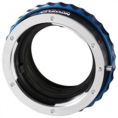

Qui aurait testé cette bague (ou une autre) pour monter des optique Nikon G sur son boitier M ?

Faites bien attention, je viens de me faire "avoir" (Je ne mets pas en cause la probable bonne foi du vendeur, mais ...) pour une bague supposée pouvoir monter des optiques Nikon F sur Leica M. Cette bague est totalement inutilisable car elle joue comme une bague allonge et ne permet que de faire que de la (mauvaise !) macro... Impossible de focaliser au delà de quelques centimètres !

Ce n'est pas une bague macro.....simplement la possibilité de monter des Nikon F/G sur un M avec la bague bleue qui permet de commander manuellement les diaph ...

Pouvez-vous mesurer l'épaisseur de cette bague ?
A titre info:
Tirage Nikon F = 46,5mm
Tirage Leica M = 27,80mm
Soit un différentiel à combler de 46,5 - 27,80 = 18,7mm.
Avec une bague plus longue il est impossible de faire le point à l'infini.

La bague que je présente n'est pas une bague "allonge macro" mais une bague d'adaptation Nikon G sur Leica M. Elle possède les caractéristiques nécessaires à ce couple, épaisseur compensant le tirage et la possibilité de régler le diaph des Nikon G.
Ma question porte essentiellement sur la qualité de fabrication et l'ergonomie d'emploi.
La différence de prix entre la Novoflex 170€ et la K&H 30€ me pose question.........

Non le tirage des M est trop court...autant on peut augmenter le tirage d'un boitier M avec une bague, que l'inverse est impossible sur un Boitier Nikon F;;;;

Je possède cette bague.
Elle actionne la came de diaph du nikkor g.
Fonctionne aussi avec un nikkor ais.
